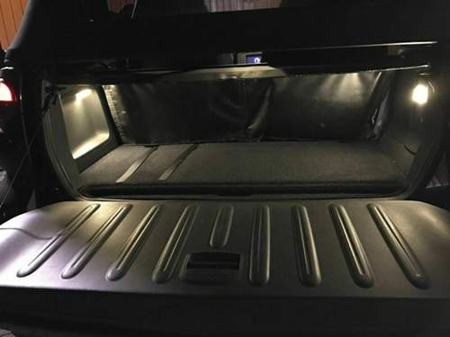

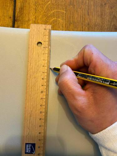

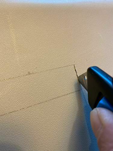

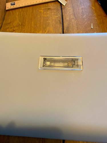

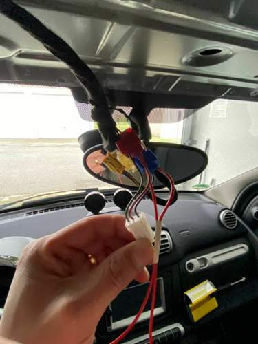

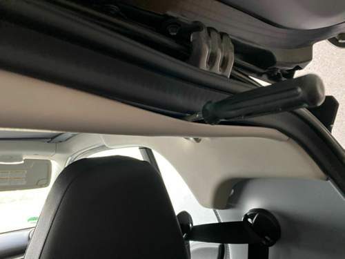

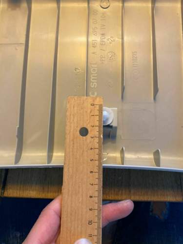

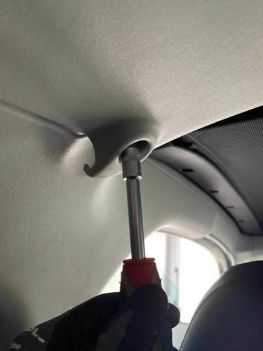

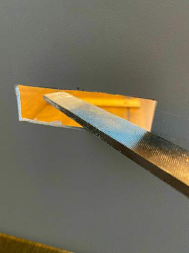

Hallo zusammen, ich besitze seit neusten wieder ein Smart 451 Mopf und was mir an den kleinen gleich gefehlt hat war die Kofferraumbeleuchtung 😠.
Zuerst wollte ich mir die Originale Brabus Kofferraumbeleuchtung (A4518200601) holen, da dachte ich mir für den Zweck tut es auch eine Beleuchtung vom Schrotthändler. Diese hat mich gerade mal 5€ gekostet.
Hier ein paar Bilder vom Umbau.
Grüße aus der Pfalz 😎

...hier noch ein paar
+2
...weitere fünf...
+2
Hallo
Kurze Frage:
Schaltet das Licht sich dann beim Öffnen der Heckklappe an ?
Ich meine wenn man die Türen offnet, schaltet sich das Licht an
Habe noch nie drauf geachtet , ob beim offnen der Heckklappe, auch die Innenbeleuchtung angeht
Danke
Servus, ja sobald die Heckklappe per Funkschlüssel oder am Griff der Heckklappe entriegelt wird, geht das Licht wie beim öffnen der Tür an.
Danke für die Rückmeldung
An welche Kabelfarbe muss ich den ran ?
Habe noch keinen Stromlaufplan vom 451

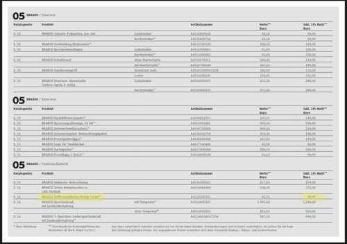

Mein Brabus hat keine Kofferraumbeleuchtung, aber sonst ist alles drin. War das aufpreispflichtig?
@kunouan schrieb am 12. März 2020 um 07:38:14 Uhr:
Moin,
ja - wobei ich nicht sicher bin ob die Ultimate Modelle dieses Feature schon ab Werk hatten.

So wie auf dem Bild erkennbar rot und braun. Aber achte einfach auf die Stellung des Steckers, demnach das mittlere und das rechte Kabel 😉
Hallo, laut Smart Zubehör Katalog gab es eine Brabus Kofferraumbeleuchtung für den Coupé. Siehe Bilder.

Servus, wurden die Ultimate‘s nur als Cabrio gebaut?
Dann hatten die wohl nicht so eine Beleuchtung...die Lösung von dir ist nicht schlecht 🙂
@tbd80 schrieb am 12. März 2020 um 09:48:51 Uhr:
...sieht so aus, ich konnte kein Coupé vom 451 Ultimate finden (E-Concept ist ja ein 453) - allerdings sind die bei Brabus ja nicht auf den Kopf gefallen und über 40 Riesen ohne Kofferraumbeleuchtung für die Arztgattin?

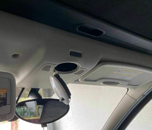

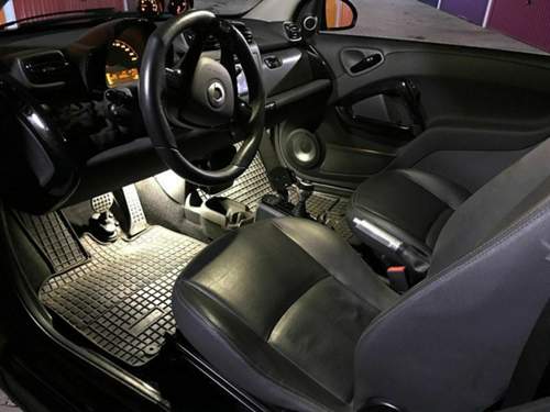

Naja - die Version, welche ich verwende bietet den Vorteil der einfachen Umsetzung - Deckel auf Loch und Leuchte rein und Deckel zu, fertig verbaut. Wenn sie auch noch leuchten soll, zieht man einfach von der SAM das entsprechende Kabel unter dem Teppich nach hinten. Dazu kann man das Kabel verwenden, welches von der SAM zur Deckenleuchte geht, gleichzeitig kann man dann auch die Fußraumbeleuchtung umsetzen (siehe Anhang).
Ich bin mir nicht sicher, aber das BRABUS-Kit hatte in meiner Erinnerung einen eigenen PIN in der SAM, bei dem dann die Kofferaumbeleuchtung nur angesteuert wird, sobald man die Heckklappe öffnet - aber das muss ich noch einmal nachschauen.
