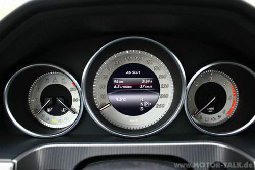

So mal wieder was Neues für alle die gern Schrauben.
Habe mir ein Farb-KI besorgt.
Teilenummer A2129004113, das ist für den Diesel/Avantgarde
Der Einbau ist relativ einfach.
Es mus die Zierleiste über der Headunit enfernt werden, der Luftaustritt auf der Fahrerseite und die Verkleidung um das KI (ist nur geclippt).
KI ist mit vier Schrauben fixiert, Torx.
Dann Stecker lösen und auswechseln.
KI startet nach einschalten der Zündung, muss aber codiert werden.
Bei mir funktioniert alles bis auf den Spurhalteassistent, denke aber mal ich benötige wieder eine neue Software, es scheinen nicht alle Menüs in XENTRY angezeigt.
Aber damit kann ich erstmal leben.
Sieht einfach toll aus, sogar die Verkehrsschilder werden in Farbe dargestellt.
Bilder im Anhang.

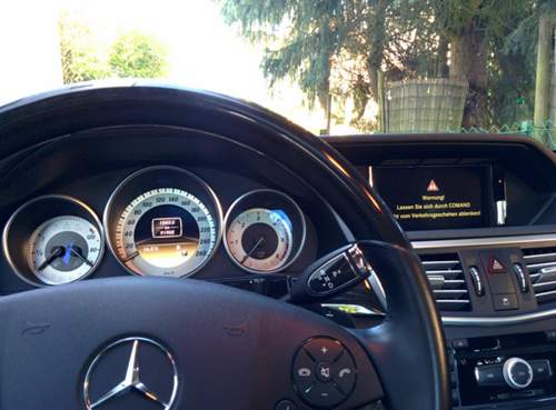

Ich habe heute mein Farb KI mit Vediamo auf das silberne Design geflasht. Damit es besser zu meinem nachgerüsteten NTG4.5 passt weil das auch das silberne Design schon hatte.
Danke auch nochmal an Hennich1983 für die Tipps.
Leider hab ich aber noch ein kleins Problem das die Meldung kommt Parkführung ohne funktion. habe alle codierungen nochmal geprüft aber mir ist nichts aufgefallen an was es liegen könnte, evtl kann mir da jemand helfen ?
