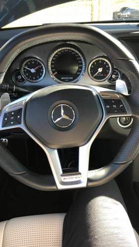

Habe nun endlich auch den Spurhalteassistenten nachgerüstet.
Hatte ein passendes Lederlenkrad schon eine Weile im Keller liegen, jedoch immer noch mit dem Einbau gewartet, da ich dachte auch das Mantelrohrmodul tauschen zu müssen.
Nun fand ich kurzzeitig ein passendes Holz/Lederlenkrad und konnte einfach nicht mehr warten.
Siehe da probieren geht halt doch meist über studieren.
Eingebaut und freigeschaltet, keine Fehlermeldung und das System lässt sich aktivieren.
Freue mich zur Zeit zwar mehr übers Lenkrad, da auf Grund der Witterungsverhältnisse man den Assistenten nicht nutzen kann.

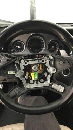

Für alle die auch nachrüsten wollen, man braucht:
Die passende MFK (bei Fahrzeugen mit Schildererkennung schon verbaut), die mit Fernlichtsteuerung muss getauscht werden.
Dann brauchte ich nur noch das Lenkrad mit dem Vibrationsmotor in der rechten unteren Speiche.
Einbauen und im CGW und KI den Spurhalteassistenten aktivieren (das geht nur mit einer Star Diagnose oder bei Mercedes).
Mache morgen noch ein paar Fotos.
PS: habe nun noch ein Lederlenkrad mit Spurhalteassistenten über, wer Interesse hat.

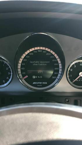

So also noch einigen Probefahrten ist klar, das das Mantelrohrmodul doch auch getauscht werden muss.
Das Symbol erscheint zwar im KI aber sobald der Spurhalteassistent in Aktions treten will, kommt die Fehlermeldung, Spurhalteassistent ohne Funktion.
Somit gehts Montag zum Freundlichen, ein neues Mantelrohrmodul bestellen.

Den Umbau kann man auch alleine machen, natürlich sollte man wissen was man macht.
Dann muss das ganze noch mit der Star Diagnose einprogrammiert werden, sowas ist aber nicht so teuer, den GLA hat mir Mercedes für 60,-€ damals einprogrammiert.
Es gibt auch eine orig. Nachrüstanleitung von Mercedes im WIS die auch alles beschreibt, also auch für die Mercedesmeister zum nachlesen.

So das neue Mantelrohrmodul ist drin und er Funktioniert.

Das Mantelrohrmodul muss nicht angelernt werden.
