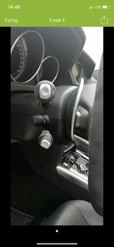

Habe nun endlich auch den Spurhalteassistenten nachgerüstet.
Hatte ein passendes Lederlenkrad schon eine Weile im Keller liegen, jedoch immer noch mit dem Einbau gewartet, da ich dachte auch das Mantelrohrmodul tauschen zu müssen.
Nun fand ich kurzzeitig ein passendes Holz/Lederlenkrad und konnte einfach nicht mehr warten.
Siehe da probieren geht halt doch meist über studieren.
Eingebaut und freigeschaltet, keine Fehlermeldung und das System lässt sich aktivieren.
Freue mich zur Zeit zwar mehr übers Lenkrad, da auf Grund der Witterungsverhältnisse man den Assistenten nicht nutzen kann.
Für alle die auch nachrüsten wollen, man braucht:
Die passende MFK (bei Fahrzeugen mit Schildererkennung schon verbaut), die mit Fernlichtsteuerung muss getauscht werden.
Dann brauchte ich nur noch das Lenkrad mit dem Vibrationsmotor in der rechten unteren Speiche.
Einbauen und im CGW und KI den Spurhalteassistenten aktivieren (das geht nur mit einer Star Diagnose oder bei Mercedes).

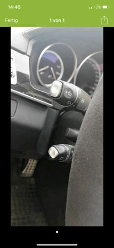

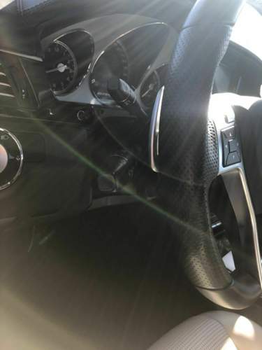

Bild 1 mein jetziges MRM
Bild 2,3 wo das Lenkrad vorher drauf war wo die Funktion auch funktionierte. (Info vom Verkäufer)
