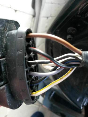

Caddy 3 & Caddy 3 FL Rückleuchte -> Caddy 4 Rückleuchte
Links ist wie folgt umzupinnen:
Pin 6 (weiß/schwarz) auf Pin 3 (Blinklicht)
Pin 5 (blau/schwarz) bleibt auf Pin 5 (Rückfahrlicht)
Pin 4 (rot/schwarz) auf Pin 2 (Bremslicht)
Pin 3 (braun) auf Pin 1 (Masse)
Pin 2 (grau/schwarz) auf Pin 4 (Schlusslicht)
Pin 1 (gelb/weiß) auf Pin 6 (Nebelschlussleuchte)
Rechts muss wie folgt umgepinnt werden:
Pin 6 (grün/schwarz) auf Pin 3 (Blinklicht)
Pin 5 (blau/schwarz) auf Pin 6 (Rückfahrlicht)
Pin 2 (Gummistopfen) auf Pin 5
Pin 1 (rot/grau) auf Pin 4 (Schlusslicht)

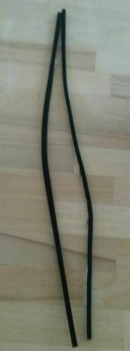

Dichtung/Schaumstoffdichtung:
Zwischen den Rückleuchten und der Karosserie waren bei den C3 Leuchten immer Schaumstoffdichtungen, welche bei den C4 Lampen fehlen. Man kann somit zwischen den Lampen und der Karosserie durchschauen. Ich vermute das diese entweder nicht mehr als Ersatzteil aufgeführt werden und trotzdem in der Serie verbaut werden (evtl. kann ja ein C4 Fahrer dazu was sagen?!?), oder was wahrscheinlicher ist, das diese wieder mal entfeinert wurden.....
Hier die Teilenummer: 2K0945191 (Braucht man entsprechend zwei mal..)

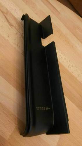

Heckscheibenwischer: Ich behaupte nach wie vor das die Erklärung mit und ohne Heckscheibenwischer im Ersatzteilkatalog falsch ist. Jeder der schon mal einen Caddy mit Flügeltüren gesehen hat, weis das der Heckwischer in der linken Tür sitzt.
Ich bin mir sicher, das es etwas mit der Heckscheibenheizung zu tun hat. Hat der Caddy 4 mit Flügeltüren eine Heckscheibenheizung, braucht man rechts entsprechend die Öffnung in der Plastikabdeckung der Rückleuchten, da man die Gummitülle montieren muss in denen die Kabel verlegt werden. Auf der linken Seite gibt es nur eine Abdeckung mit Öffnung, unabhängig von der Heckscheibenheizung, da hier die Tülle immer verbaut wird, da jedes Fahrzeug ein Schloss und Kennzeichenbeleuchtung in der linken Tür hat.
Mit anderen Worten: Beide rechten Leuchten sind komplett identisch, es unterscheiden sich nur die beiden Plastikabdeckungen.
mit Heckwischer (mit Heckscheibenheizung) = Loch in der Plastikabdeckung
ohne Heckwischer (ohne Heckscheibenheizung) = kein Loch in der Plastikabdeckung
Wenn sich jemand der C3 Fahrer rechts die Rückleuchte ohne Öffnung bestellt hat und sich an der nicht vorhandenen Symmetrie bei geöffneter Heckklappe stört, die Abdeckungen gibt es auch einzeln: 😁
Links: 2K1945311A (mit Loch!)
Rechts: 2K1945312A (mit Loch!)
Rechts: 2K1945312B (ohne Loch!)
Wundert euch nicht wenn ihr eine rechte Rückleuchte ohne Loch bestellt und die Teilenummer auf der Blende auf 212A endet. Ich vermute das auf beiden Ersatzteilen der Index A steht, nur wird bei der Version mit Index B einfach das Loch nicht ausgeschnitten.... Siehe Bild im Anhang 😁

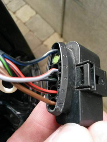

@windoofer schrieb am 20. September 2015 um 23:01:23 Uhr:
Wie versprochen hier die Infos:Ich habe kurzerhand die beiden Stecker neu gemacht, da die alten schon etwas am gammeln waren.
Meine Meinung zum Ergebnis:
Die dunklen Rückleuchten kommen am weißen Caddy richtig geil, da der Kontrast sehr hoch ist. Das kommt auf den Bildern nicht so rüber, aber wenn man es mal Live gesehen hat...Ich habe folgendes dafür benötigt:
1x 2K1945096H (Leuchte links, abgedunkelt)
1x 2K1945096L*** (Leuchte rechts, abgedunkelt)
1x Blindstopfen für den rechten Stecker (grüner Stopfen, habe dazu aktuell leider keine Teilenummer)
2x 1J0973726 (Flachkontaktgehäuse)
10x 000979225E (Kabel für Flachkontaktgehäuse)
(Die letzten beiden Positionen werden nicht benötigt, wenn man den Stecker umpinnt)***-> Auf der rechten Seite habe ich die Leuchte 2K1945096L verbaut. diese wird im ETKA für Fahrzeuge ohne Heckscheibenwischer beschrieben, wie man in dem zweiten Bild sieht, fehlt jedoch bei der dazugehörigen Plastikblende die Aussparung für die Kabel/Gummimuffe, sonst konnte ich keine Unterschiede feststellen. Es gibt noch eine weitere Rückleuchte für rechts, mit der Teilenummer 2K1945096J, welche im ETKA für Fahrzeuge mit Heckscheibenwischer beschrieben wird. Da wir aber alle wissen das beim Caddy der Scheibenwischer an der linken Tür ist und alle Kabel sowie Wasserleitungen dafür auch in dieser untergebracht sind und es beim Caddy 4 auch keine neuen Flügeltüren gibt, vermute ich einen Fehler in der Beschreibung in ETKA. Ich schätze das die Beschreibung "Für Fahrzeuge mit Heckscheibenheizung" bzw. "Für Fahrzeuge ohne Heckscheibenheizung" heißen sollte, da dies die einzigen Kabel sind die in der rechten Tür liegen. Ist die Heizung nicht verbaut, spart man sich beim Caddy 4 scheinbar die Gummimuffe ein und verbaut eine geschlossene Plastikblende. Demzufolge müsste die Rückleuchte mit der Teilenummer 2K1945096J die Aussparung für die Gummimuffe haben und die richtige sein.
Evtl. kann das jemand bestätigen?!?Die Pinbelegung ist wie folgt zu ändern: (Danke nach Berlin 🙂 )
Caddy 3 -> Caddy 4
Blinklicht: Pin 6 auf Pin 3
Rückfahrlicht: Pin 5 auf Pin 6 (nur rechts) Links muss isoliert werden und wird nicht wieder eingepinnt!
Bremslicht: Pin 4 auf Pin 2
Masse: Pin 3 auf Pin 1
Standlicht: Pin 2 auf Pin 4
NSL: Pin 1 auf 6 (nur links) -> Exportfahrzeuge haben diese auch rechts belegt, muss dann ausgepinnt, abgeschnitten und isoliert werden.Folgende Codierung ist im Bordnetzsteuergerät anzupassen:

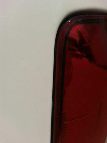

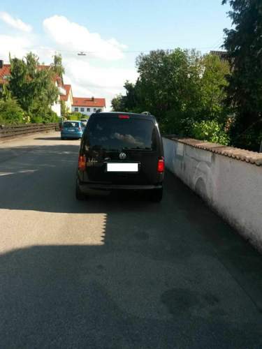

Servus,
also der Caddy IV hat keine Dichtstreifen mehr drin, die wurden eingespart. Die Rückleuchten liegen anscheinend etwas dichter an der Karosserie an.
Anbei noch Bilder von den Dichtstreifen und die Caddy IV Leuchten am 3er in Aktion, sowie ein Bild Caddy IV Leuchten und Karosserie.
