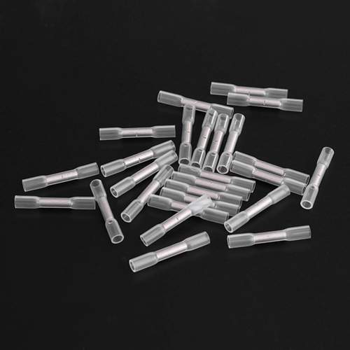

Die Stecker müssen vergoldet sein das steht auch in deiner verlinkten Anleitung so.
Es gibt fertige kurze Reparaturkabel in allen gängigen durchmesser und Steckern.
Das Kabel schneidet man durch und man kann beide Enden nutzen.
Die E-Teilenummer vom Stecker notieren und beim Freundlichen oder Internet besorgen.
Die Kabelenden werden mit einen Schrumpfverbinder versehen.
Wenn man keine vergoldeten Kontakte nimmt hat man später nur probl. und die Airbagkontrolle am leuchten.
Die Bilder im Anhang gelten nur als Beispiel.
Schrumpfverbinder
Reparaturkabel

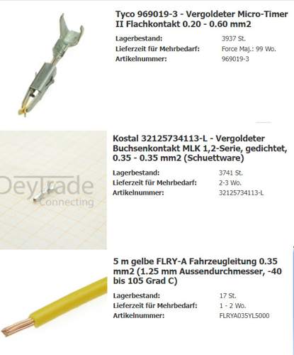

Themenstarteram 6. Januar 2023 um 21:16
Ich habe mir nach langer Recherche zu den korrekten Pins folgenden Warenkorb zusammengestellt:
--> siehe Bild.
Weißt du zufällig die richtigen Pins sind?
Laut meiner Recherche ist der 1. Pin oben für den T12K Stecker und der 2. Pin in der Mitte ist für den 17 poligen Stecker T17G.
Nachruestung
Im Zweifelsfall schaut man in die Anleitung und hält sich daran ;)
Ich hätte die Originale (von K-Electronic) liegen
