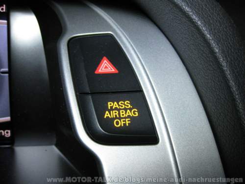

6. „PASSENGER AIRBAG OFF“ Warnlich Taster mit Leuchte einbauen
Nun ist der Taster mit der Warnleuchte einzubauen. Dazu ist zunächst der jetzige Taster auszubauen. Dieser kann einfach mit einem kleinen Schraubendreher aus der Halterung geclipst werden. Achten Sie darauf, nicht die Verkleidung zu beschädigen.
Die elektrische Verbindung wird getrennt und der neue Taster mit der Warnleuchte angesteckt. Eine Verlegung von Kabeln ist nicht notwendig, da die Warnleuchte schon komplett vom Werk vorgerüstet ist.
Nun den Taster einclipsen.

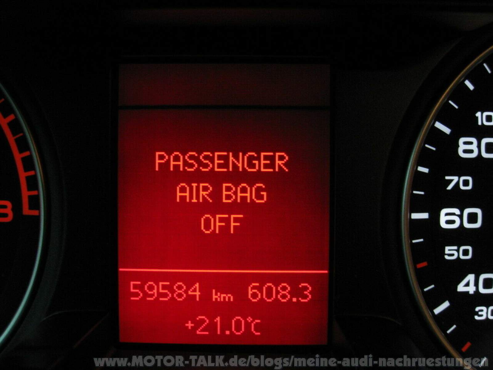

8. Steuergerät codieren
Der Airbagschalter ist sofort betriebsbereit. Es gibt lediglich eine Fehlermeldung im Kombiinstrument.
Der Airbagschalter muss nun beim Audi-Händler freigeschaltet werden. Dies erfolgt über die geführte Fehlersuche im VAS. Der SVM code ist nicht bekannt. Die Händler scheinen die Airbagfunktion aber sehr gut im Griff zu haben.
Selber freischalten mit VAG COM geht auch:
- Stg15 auswählen (Airbag)
- Adaptation
- (12) Airbag Adaptation-Key Swich
- Auswahl treffen (-->Key-Swich installd)
- Bestätigen
