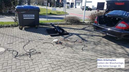

@beckerjo1984 schrieb am 17. Februar 2019 um 19:11:38 Uhr:

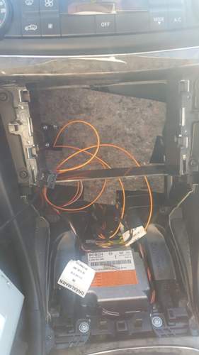

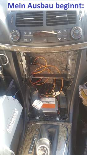

Habe heute beim schönen Wetter das Comand eingebaut, leider den Rechner noch nicht.
Würde gerne folgendes wissen. Bitte um Hilfe:

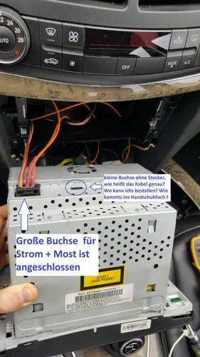

- Was muss ich machen damit der CD Wechsler unter der Head unit funktioniert?
- Was passiert mit der leeren Buchse (siehe Bild) unter der Comand Headunit (siehe Bild)?

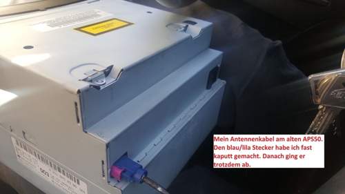

- Was muss ich mit dem Antennenkabel neben der Headunit machen?
- hinter dem Rechner sind 2 Buchsen und ein Antennenkabel. Was kommt in die schwarze Buchsen rein? Wo sind die Kabeln? hinten im Kofferraum versteckt?
- muss ich den Filz neben dem Rechner aufschneiden oder wie komme ich an die Kabeln am Besten ran?
Besten Dank an jeden Kommentar.
  • CDC muss angeschlossen und in der richtigen Reihenfolge im MOST Ring stehen und kodiert werden
  • COMAND muss kodiert werden und ein AGW muss in den Kofferraum
  • Das blaue GPS Kabel muss jetzt an die Navi–Box im Kofferraum.
  • Zu Bild 5: kleine 3–Pin Buchse ist für das Aux Kabel das ins Handschuhfach kommt, die große Buchse ist dein Strom und MOST
  • Zu Bild 6: gehört zum CDC, CDC hat insgesamt 3 Stecker
  • Zu Bild 8: weil dein MOST Ring offen ist irgendwo
  • Zu Bild 11: Weil dein MOST Ring offen ist sind alle MODT Bilder im KI mit Strichen versehen
  • Zu Bild 13: blau GPS Antenne, daneben Strom, Wakeup, CAN und MOST
MOST: Orangene Lichtwellenleiter

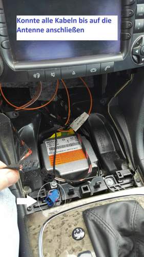

Lese doch mal bitte im Comand nachrüstthread du brauchst den ganzen kabelbaum nicht. Nur noch die für den Navirechner musst du Seperat bei MB bestellen

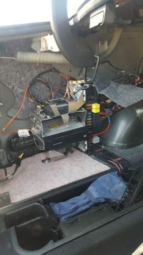

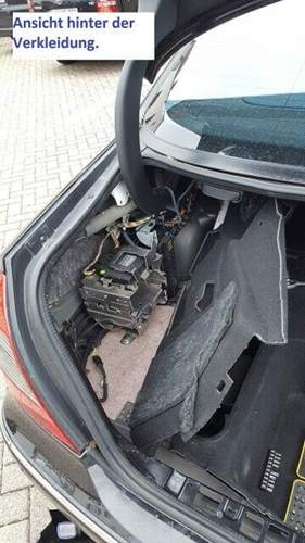

Bild 1: Kabel für Aux In gibt’s bei mir
Bild 3: Du brauchst das Antennenkabel das von der Antenne auf dem Dach zur Navi–Box geht
Bild 4: Was oder wo ist das Problem 😕
Bild 5: Siehe Antwort Bild 3. Oder du ziehst das Kabel raus und verbindest es mit dem Navirechner im Kofferraum
Bild 6: Was ist das Problem?
Bild 7: Ich hoffe du hast die BE7042 Navi–Box und nicht die alte 6059. wenn doch Datum Rücksprungmarke Thema aufmerksam lesen

Ich habe ein paar kleine Fragen zu deinen Bildbemerkungen:
Bild 1: Was heißt Kabel für Aux In gibts bei mir? Wo bei dir? Bitte präzise Antworten.
Bild 3: Ok. Wie komme ich an das Antennenkabel vom Dach ran? Ich bin Frischfleisch, bitte genauer Antworten wo sich die Kabeln befinden. No hate.
Bild 4: Das Bild war als "Allgemeines Bild" gemeint. Also einfach um zu zeigen, was bei mir gerade verbaut ist.
Bild 5: Ok. Wie ziehe ich das Kabel raus? Was muss alles ausgebaut werden und wie und in welcher Reihenfolge? Ich bin kein KFZ-Mechaniker aber bin motiviert fachgercht zu arbeiten.
Bild 6: GPS Antenne für mich ok, verständlich wenn Antwort Bild 3 oder Bild 5 beantwortet werden. Der Stecker für "Strom + Wakeup" hängt vermutlich am Kabelbaum. Der Stecker "Can + Most" hängt vermutlich auch am Kabelbaum. Muss ich diese jetzt aufschneiden und reinschweißen in meine
vorhandene Kabeln? Brauche genaue Hilfestellung. Danke
Bild 7: Leider hast du recht. Leider habe ich die alte 6059 🙂😠😕 Was ist an der schlecht? Grafikprobleme? Altes Display?
Besten Dank für die Hilfe und Entschuldigung für meine aufgrindliche Art. Ich bin gerade sehr ungeduldig, weil ich mit der "halben Baustelle" herumfahre und noch nichts läuft.

Ich will damit sagen du kannst ein Aux in Kabel von mir haben. Ich habe noch welche.
Frischfleisch oder nicht, Kfz Mechaniker oder nicht, Gott gab dir ein Hirn zum logisch denken. Ich helfe ja gerne wie du sehen kannst aber nimm’s mir nicht übel aber solche Fragen sind schon leicht unterirdisch.
Warum guckst du nicht selbst nach wo das Kabel mit dem blauen FAKRA Stecker hingeht und ziehst es dann vorsichtig von vorne stückweise raus bis du im Kofferraum bist. Wahrscheinlich geht es vom Armaturenbrett hinter dem Gaspedal in den Kabelkanal bis nach hinten. Oder es geht durch die Mittelkonsole in den Kabelkanal,... Aufschneiden musst du gar nichts. Nur Fernhilfe ist wie du siehst recht schwer.
Es steht alles im Thread Datum Rücksprung. Ich sagte du sollst ihn lesen nicht fragen was drin steht. Ich werde deine Arbeit nicht für dich übernehmen. Alles was du wissen musst steht im Thread. Ich habe bestimmt die Hälfte aller Posts dort verfasst mit Informationen zum Problem.
Im Kofferraum oberhalb das Samfond ist die Trennstelle von der GPS Antenne.

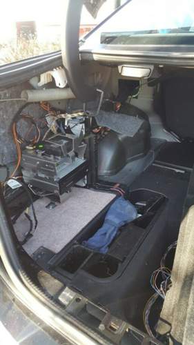

Ich habs nicht drauf. Ich habe mir externe Hilfe geholt (Car-Hifi) und dieser hat mir eine externe GPS Antenne eingebaut (siehe Bilder) und paar Verkabelungen durchgeführt.
Leider hat er nach dem verkabeln das Navi auch nicht zum funktionierten gebracht und ich bin 220€ ärmer. Er hat anscheinend die Verkablung nochmal nachgemessen und kontrolliert, alles anscheinend OK. Das System fährt einfach nicht hoch. Er hat das auch bei seinem W211Kollegen nach geschaut, die Verkabelung sei jetzt richtig und bei dem Kollegen ist das System gleich beim erstenmal hoch gefahren. Er konnte mir nicht mehr weiterhelfen.
Leider funktioniert mein CD-Wechsler jetzt auch nicht, er fährt nicht mehr automatisch hoch wie davor. Irgendwas hat mein Car-Hifi-Freund doch nicht richtig gemacht. Naja.
Falls mir jem. noch einen Tip hätte, wäre ich sehr dankbar. Es muss doch irgendwo der Fehler liegen?
Vielleicht kann mir jem. bei den angehängten, kommentierten Bilder weiterhelfen?
Kennt jem. das richtige Schema für mich?
Ich wäre so angsam froh wenns funktioniert.
Beste Grüße ans gesamte Team und ein sonniges Wochenende.

Du kannst zwei Dinge machen:
  1. Anhand vom MOST Schaltplan gucken welche LWL Input und welche Output sind um sicherzustellen dass alle korrekt in den Steckergehäusen sind
  2. Mit einer SD nachsehen ob alle MOST–Geräte angezeigt werden im Soll/Ist Menü
Zu Bild 5.) Warum bereitet man sich nicht vor, geht zu MB (oder von mir aus fragt mich) um sich ein Steckergehäuse mit entsprechenden Kontaktfedern zu kaufen?
Zu Bild 9.) Ihr geht von 3 Kabel auf 2 Kabel? Kannst du uns den Mist erklären?
Zu Bild 13.) Katastrophe!!!!!
Zu Bild 14.) sieht aus als wäre der entweder der 3–Police Aux In der hinten ins COMAND geht oder es ist der Stecker der in den CDC muss.
Zu Bild 17.) Warum du das GPS Antennenkabel nicht nach hinten geführt hast in der langen Zeit ist mir immer noch unverständlich.
Zu Bild 20.) Siehe mein Tipp zur Diagnose oben. Dein Fahrzeug muss noch kodiert werden.
