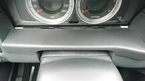

Ja moin zusammen,
nachdem ich durch Zufall auf Youtube bei auf ein Video vom User Volvosweden gestoßen war, indem er erfolgreich über das Displayupdate durch die Anleitung von D5T5.com & der zugehörigen Software Vdash berichtet hatte war meine Neugierde geweckt.
Währed meiner Recherche bin ich dann auf diesen Thread gestoße und habe mich ein wenig eingelesen.
Ein großer Danke geht an den User Dreamfish, der mir die Eine oder Andere Frage beantwortet hatte!!!:):)
Also kurzerhand ein digitales Display über https://www.bildelsbasen.se bestellt, sehr nette Kontakte & zuverlässige, schneller Lieferung.
Die beiden Zusätzlichen Kontakstecker (REPARATURKLEMME (Volvo) OE-Nr: 30656697) hatte ich ebenfalls online bestellt - diese passen plug and play in den Kombistecker (zumindest bei meinem 12/12er V70).
Dazu dann noch ein Dice von Ebay.
Die letzten Tage hatte ich nun abends das Auto an ein normales Ladegerät von Ctek angeschlossen, den Laptop ins Auto gestellt und 3 Tage nacheinander für 3 - 5h Vdash laufen lassen, um den PIN zu entschlüsseln. Das ganze hat wunderbar funktioniert, man brauch also nicht zwangsläufig ein Ladegerät mit 10 - 15A Ladestrom. (Sofern man Pausen einlegt)
Heute dann also der Moment der Wahrheit.
Erstmal noch ein Bild als Andenken gemacht... :);)
Die Abdeckung unterhalb des Tachos nach vorne zeihen und vorsichtig den Gummilappen lösen, ging bei mir am Besten indem ich auf der linken Seite unter Zuhilfenahme von einem kleine Kunstuffspatel das Teil leicht abgehebelt habe, zur einfachen Montage hatte ich auch die obere Plastikabdeckung direkt hinter dem Lenkrad demontiert.
Kabel entsprechend der Anleitung von D5T5.com anschließen, am OBD Stecker habe ich die Kabel aufgetrennt und direkt angelötet, Stromdiebe kann man nutzen aber ich hatte Zeit :-)
Dann das neue Display rein, PC und Dice wieder engeklemmt, Vdash gestartet und den Anweisungen gefolgt.
Anschließend alles zusammengesteckt, fertig :-)
Fazit:
Ich bin total begeistert, das ganze sieht gleich viel frischer aus.
Kosten: Display 250€/ Vdash Update: 149€/ Reperaturklemmen: 5,60€
Ob es das einem Wert ist, bleibt natürlich jedem selbst überlassen.
Ich werde es nicht bereuen :-)
Basti

Das macht doch die Software von VDASH. Die könnten theoretisch die Skala auch in "Lichtjahre/ Nanosekunde" programmieren ;) Die Skala ist doch digital.

Da wird nichts neu programmiert. VDASH schaltet einfach die Skala von mph auf km/h. Sehr zu empfehlen das Team von VDASH. Die wissen offensichtlich was sie tun (im Gegensatz zu den offiziellen Ansprechpartnern). Kann ich wirklich weiterempfehlen.

Nun habe auch ich das TFT nachgerüstet in meinem 2012er XC70.
Der Spendertacho stammt aus einem XC70 2013 und funktioniert Plug n play.
Allerdings wurde ich mit einer Servicewartung empfangen sobald ich den Wagen starte.
Das habe ich nun mit Vdash behoben.
Nachdem ich dort den Retrofit durchführt hatte komme ich auch in den Genuss der R-Design Theme.
Diese Theme ist allerdings etwas Verarsche denn es ist eigentlich nur Elegance in Blau/rot.
Das echte R-Design wie aus dem V40 bekannt gibt es leider leider nicht.
Man muss sich mit der bekannten Performance Theme in rot zufrieden geben.
Ob das 125 Euro wert ist?
Nun ja..
Allerdings habe ich auch nun die Navianweisungen im Display.
Die Eco/Power-Anzeige geht leider auch (noch) nicht.
Der Entwickler arbeitet aber schon daran.
Jedoch das adaptive Cruise Control funktioniert sowie das Reifendruckkontrollsystem.
So gesehen bin ich ganz zufrieden mit der (Spaß)aktion.

nur mal interessehalber @opel Baschdi
Wo kommt denn die Tempolimit Anzeige im digitalen KI her? Original gab es in deinem MJ doch noch gar keine Verkehrszeichenerkennung.
Aus den Navidaten? Oder steht bei dir jetzt konstant immer "30"? :D
