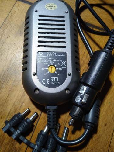

Man transformiert von 12 auf 240v um dann wieder auf 19V runterzugehen , da gibt es sinnvollere Wege ..
@mpou schrieb am 28. Mai 2025 um 21:59:24 Uhr:
Richtig, lch habe zb. ein Netzteil, das auch hochtransformiert. Zb von 12 auf 19 v
Nennt sich mw2173 einfach mal googeln.
Netzteil
Genau so , ist viel weniger Aufwand als die Steckdose nachzurüsten
oder auch ein Notebook Netzteil
>klick<
Diese Lösung hat für mich als DAU den entscheidenden Vorteil, dass ich da die Spannung nicht falsch einstellen kann. Da ist nix zum einstellen. Der Strom ist dabei deutlich unter 10A. Ich habe einen XT60 Stecker angelötet, dieser Stromkreis der LiFePO ist mit 10A abgesichert.
