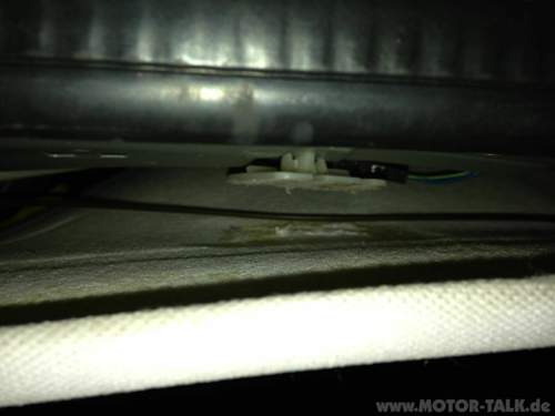

2. Einbau der Hydraulik:
Nachdem man die Dichtungskappe am Dachholm hinten links abgezogen hat muss man die Schraube am Holm, die Richtung Fahrzeuginnenraum schaut lösen. Ist eine Torzschraube und schwer zu erreichen. Durch das oben beschriebene Lösen des Himmels kann man diesen aber soweit runterbiegen, dass man rankommt.
Man nimmt ein Torx-Bit in passender Größe und einen 8er Ring-Ratschen-Schlüssel.
So kann man die sehr festsitzende Schraube öffnen. Etwas Geduld und Gelenkigkeit gehört auch dazu :-)
Ist die Schraube raus kann man den Hydraulikzylinder durch die Kabel an der C-Säule bis nach oben und dann weiter zur D-Säule verlegen.
Hier ist der Schwarze Halter der Gepäcknetz-Öse im weg.
Nach Lösen der Schraube muss man diesen mit Gewalt etwas aufbieden und kann so das Kabel durch den Halter verlegen.
Danach den Zylinder in den Holm einfädeln.
Nun die Schraube mit dem Kugelzapfen montieren und den Hydraulikzylinder aufklippsen.
Danach das andere Ende an den Kugelkopf des Scharniers einfädeln.
Damit ist die Mechanik soweit fertig.
Die alten Gasdruckdämpfer können übrigens weiter verwendet werden und müssen nicht durch die SA890-Variante ersetzt werden!
Jetzt wird die Pumpe in das Pumpengehäuse gepackt und dieses unter dem Fenster hinten links mit 2 Muttern SW10 und Beilagscheiben befestigt.
Danach noch die Hydraulikleitungen mit Gewebeband und Kabelbindern entsprechend befestigen.

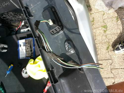

3. Elektrik:
Das IP-KM 1.0 -Modul muss man mit einem Schraubenzieher öffnen, das blaue Poti (740 Ohm) auslöten und das neue 1K-Poti einlöten. Dann auf ca. 550 Ohm einstellen (so aktuell bei mir) und das Geäuse wieder zusammenklippsen.
Danach muss man das IP-KM 1.0 noch verkabeln (KL30 findet man SAM-Fond, KL31 am Massepunkt Rückleuchten) und nähe SAM-Fond montieren/verstauen.
Danach noch die Flachstecker-Kabelschuhe montieren und an die Pumpe stecken.
Nun verlegt man das 2-adrige Kabel von der Rückwandtür nähe Rückwandtürsteuergerät (N111) über die Kabeldurchführung oben rechts (hier hilft ein starres Antennenkabel und etwas Silikonspray zum Einziehen) in den Innenraum (Himmel) rechts, von dort nach links zur D-Säule, dann vor zur C-Säule, nach unten und bis zum SAM-Fond.
In der Rückwandtür wird das Kabel 1. mit dem Schalter für die Rückwandtürschließung verbunden (ich habe den Schalter links statt rechts verbaut - ist aber Geschmacksache) und 2. mit dem Rückwandtürsteuergerät (Stecker C - Pin 16 - Pink-Green) verbunden. Hier habe ich aus Sicherheitsgründen noch eine Diode zwischengeschaltet.
Nun muss man den Schalter öffnen und den SMD-Widerstand auslöten und eine Brücke setzen.
Evtl. funktioniert es auch mit Widerstand - hab es nicht ausprobiert.
Dann wird der Schalter an die Spotlampe in der Rückwandtürverkleidung angeschlossen.
Als letztes müssen noch das Zeitrelais (Hysterese für den Öffnungs-/Schließbefehl), das monostabile Relais (als Impulserzeuger) und das bistabile Relais (als "Merker", ob Rückwandtür offen oder geschlossen wurde) verbaut werden.
Habe dazu mal meinen Schaltplan angehängt.
Zuletzt muss man noch den Schlüssel umbauen: Platine aus dem Schlüssel ausbauen, Öffnungstaste von der Mitten ach rechts umlöten (Solllötpunkte sind vorhanden), einen Taster von der Fremdplatine aus dem Fremdschlüssel auslöten und auf den eigenen Schlüssel links auflöten.
Die umgelötete Platine in das fremde Schlüsselgehäuse schieben und die Batterien wieder einsetzen.

Die Kabel waren bei mir dabei. Mit dabei waren der Stecker von der + Leitung zum Vorsicherungskasten (da kommt dann überigens eine große 40A Sicherung hin), am CAN BUS Kabel war der kleine Stecker auch dran. (CAN BUS muss allerdings nicht extra irgendwo eingesteckt sein. Nimm dir irgendein bestehendes CAN BUS Kabel dass in das SAM Fond geht und löte die 2 Kabel vom Steuergerät dran. (Braun, Braun-Rot).
Das Kabel vom Positionsgeber zum Steuergerät war bei mir unterbrochen, dass musste ich nur verlängern und wieder zusammenlöten.
Bei dem Taster an der Heckklappe war das Kabel abgeschnitten. Da musste ich mir passende Pins besorgen die in den großen 32Pin Stecker am RWT-Steuergerät gehen. Wie gesagt Pin 9 und 12. Das dritte Kabel geht direkt an den Massepunkt der Heckklappe.
Habe leider nur Bilder vom Taster der RWT.
Falls du keine Stecker hast dann geh nochmal zu MB (vielleicht zu einem anderen). Die können dir das auf jeden Fall raussuchen. Es ist nur etwas arbeit.
20130806-171527
