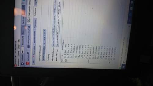

Fussraumbeleuchtung Nachrüstung Funktioniert nicht im Q5 VL.
Habe heute nochmals den Anschluss Kontrolliert Pin 17. Das Kabel passt gut, es geht ja nur die eine Größe.
Masse ist vom Gestell Armaturenbrett, habe es gemessen mit einem anderen Stromverbraucher.
Hiddenmenü auch nochmals abgeglichen, alles eingestellt wie es sollte.
Byte 16 Bit 6 angehakt.
Finde den Fehler.. 😕
ich gebe es auf, bekomme keine 12v auf pin17. Denke mir es ist nicht möglich bei dem Modell wie andere dinge auch nicht Funktionieren obwohl sie Codierbar sind.

Screen Carport Codierung
Anschluss Stecker für PIN17
Hiddenmenü

Hast Du mal eine Stellglieddiagnose gemacht? Da müsstest Du den Pin (Fussraumbeleuchtung) extra ansteuern können und nachmessen können...

Ich kann das ja mal Probieren mit dem auslesen. Definitiv habe ich jetzt <> keine 12V auf Pin 17 am 32 Poligem Stecker. Wie oben in meinen Bildern sollte alles Korrekt eingestellt sein.
Und ich bin mir sicher das ich das bei mein Vorherigen Audis auch einmal nachgerüstet habe, am selben Stecker, deshalb hatte ich auch die Passenden Kabel in meinem Fundus.
Ich gehe nach wie vor davon aus, das es bei meinem Modell nicht möglich ist.
kann ich mir eigentlich nicht vorstellen, vor allem anhand deiner Ausstattung (Sitzheizung, Xenon) müsste ja auch ein Highline-Steuergerät bei deinem verbaut sein (vermutl. Index AL oder DL)...Das kann auch sein, dass das Steuergerät den Anschluss, wenn keine Last dranhängt, abschaltet. Deshalb kann es mit dem Messen evtl. problematisch sein. Hast Du normale Lampen dran oder LED?
LED.. Meinst ein Versuch mal mit normalen Leuchtmitteln Probieren?
Ich kann Folgendes bei mir Codieren aber ohne Funktion, Autobahnlich, Zeigertest Lässt sich Codieren Funktioniert aber Nicht. Standlüftung lässt sich Codieren, Zeigt aber nur Standheizung an. Laptimer, Batterieanzeig, Lassen sich Codieren, Zeigt aber nichts an.
Womit codierst du? Zeigertest funktioniert in jedem Koffer....
