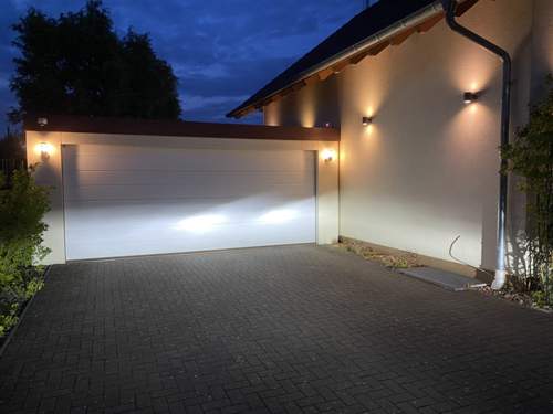

meine positive Bewertung waren die eindeutigen Fotos welche ich in einem Beitrag am 13.4. weiter oben gepostet hatte. Das Ergebnis waren zwei angekäste Kommentare und deshalb hatte ich auf eine weitere Kommunikation verzichtet.
Aber, ja, ich bin nachwievor von diesem Licht begeistert. Jedesmal wenn ich es einschalte. Auf Landstraßen verzichte an Stellen auf Fernlicht, wo ich es vorher an hatte.

Danke dir für deine Eindrücke und die aussagekräftigen Bilder!
