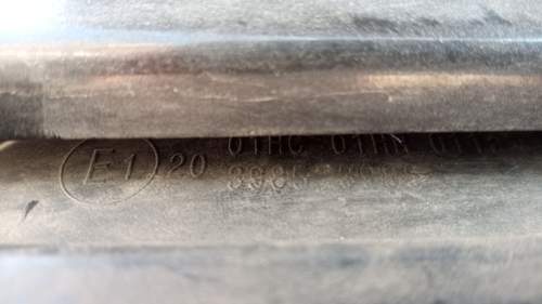

Die Scheinwerfer Nummer ist unter der Verstrebung und von oben nicht ablesbar...
Morgen mal mit Werkzeug schauen ...
Oder hat das inzwischen jemand erfolgreich getestet?
Die Halogenscheinwerfer von wadderhp, HHH1961, und auch meine haben definitiv die Nummer E1 3985 . (selbst abgelesen) Es ist unwahrscheinlich das noch andere Halogener verbaut wurden beim Touran II.
@-makke- schrieb am 27. März 2022 um 16:21:14 Uhr:
Das Werkzeug brauchst Du nicht. Die Nummer findet sich oben auf dem Schweinwerfergehäuse in der doppelten Gummifalz. Gut hingucken. Schwer zu finden bzw. zu lesen. Anhängend ein Foto vom Schweinwerfer meines Tourans.
E1 3985
Danke, ich habe versucht den Aufkleber auf der unteren Seite zu lesen.
Stimmt dann passt das mit der Nummer auch: 3985 und 3986 ...

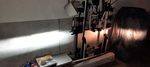

Und? Wie ist das LED-Licht im Vergleich zum H7-Licht?
Es war nur eine kurze Testfahrt in Dämmerung möglich und hier war der Unterschied für mich schon deutlich zu erkennen. Ich hatte nichts zu der zu der Veränderung in der Lichtausbeute geschrieben, da es eigentlich schon genug Testberichte im Internet und bei Youtube gibt.

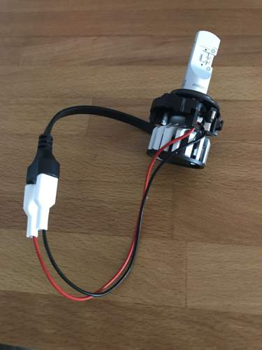

Hi, habe auch bestellt und werde vorr. heute noch umrüsten. Meines Wissens wird der verbaute Lampenhalter, der im original die H7-Birne gesteckt hält, nicht mehr benötigt. Dafür wird der Adapter Typ D verbaut.

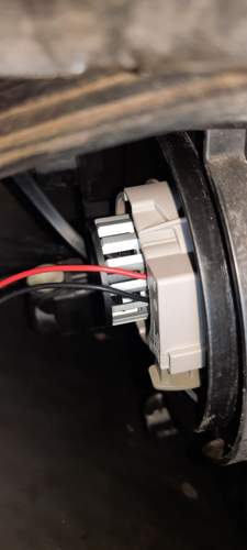

LED in den Adapter und die Kabel verbunden. Dann nur noch einbauen...
Philips H7-LED mit Adapter Typ D
Der Adapter Typ D wird für die Stromversorgung der Led-Lampe benötigt, da bei diesem Scheinwerfer die Stromversorgung über den Ring erfolgt und nicht über eine externe kabelgebundene Stromversorgung. Im ersten Moment hatte ich mich bei meinem Umbau auch darüber gewundert, dass der Adapter gemäß der Anleitung direkt mit der Lampe verbunden wird.

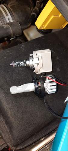

So, habe für die Bilder gefühlt länger gebraucht als für den Lampenwechsel. Der Gummipömpel passt auch wieder drauf... Ich bitte um Vergebung bzgl. Unordnung auf meinem Stellplatz! Da mir am Samstag eine Birne durchgebrannt ist, habe ich die original VW-Funzel reingemacht und gleich die LED bestellt...

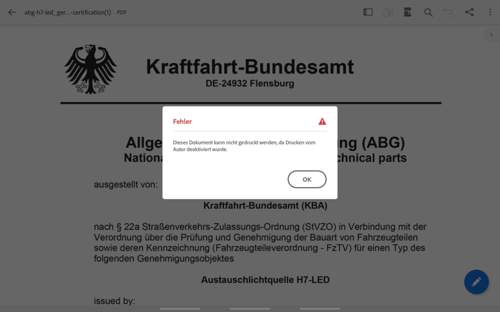

Konnte jemand die ABG ausdrucken? Ich konnte sie runterladen, die Dateieigenschaften lassen das Drucken aber nicht zu???
LED gegen Original VW-Funzel
LeD eingebaut
Vergl. LED mit Adapt. D gegen original

Der Ausdruck war bei mir kein Problem. Die AGB (PDF-Format) hat 11 Seiten und ausgedruckt wurde die Datei mit einem normalen Laserdrucker.
Ok, habe mal an den Support von Philips geschrieben.
ABG-Druck
