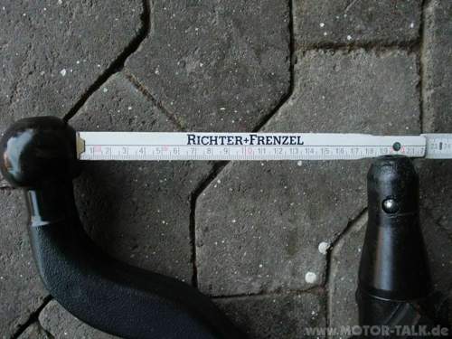

Macht doch mal Bilder mit Maßangaben. Am besten Kugelkopf auf dem Boden liegend und Maße z.B. von Zapfenmitte bis Kugelkopf oder so ähnlich.

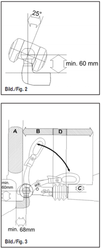

Ich habe eben schon Antwort von Alko erhalten wegen der Mindestmaße. Diese sind in der Bedienungsanleitung angegeben. Ich habe mal das Bild angehängt. Mindestmaß Mitte Kugelkopf zu Stoßfänger ist 68mm, wird also schon bei mir knapp mit 65mm.

Alko-mindestmasse

Ja den Kugelkopf abmessen wäre keine schlechte Idee. Nur bringt das nur dann etwas, wenn sich jemand findet, der einen mit größeren Abstand besitzt, also 7cm z.B.
Danke für die Skizze. Ja die 68mm klingen mir pausibel, denn wie gesagt meine 65mm sind um Haaresbreite zu wenig. Bei mir wird nichtmal der Kunststoff der Stoßstange eingedrückt, es ist lediglich ein leichtes berühren des Lacks.

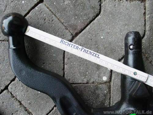

Anbei mal ein paar Bilder mit Maß zum Vergleichen.
Dscf1303b
Dscf1299b
Dscf1301b

also bei euch 2 sind die masse gleich - war ja auch nicht anders zu erwarten da ihr beide Probleme habt mit der ALKO

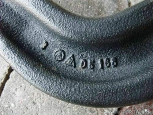

aber die nummer auf den Kugelköpfen ist nicht diesselbe oder ? kann das recht schlecht erkennen
jetzt wäre nur interessant wie die Masse bei ralle4b sind vom Kugelkopf
Bei mir sind die Maße doch anders. Im ersten Bild habe ich ca. 5mm mehr Abstand und die Form des Kugelkopfes ist bei mir auch völlig anders.
ich bin wohl auch schon blind ja auch die Form ist ja komplett anders - jetzt frage ich mich schon wie kann das sein - es sind doch beides original Westfalia Nachrüst Kupplungen oder ?
habt ihr beide stahlfahrwerk oder hat einer eventuell die AAS
wie schaut es mit quattro bzw sline aus ?
Das Stimmt die Form ist völlig anders.
