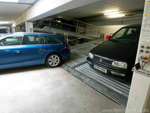

Bei Nutzen einer Duplexgarage zeigt Tankanzeige bei vollem Tank für ca. 100 km Strecke nur noch halbvoll an, wenn man rückwärts hochfährt bei 3/4 leeren Tank für ca. 100 km voll.
Laut Audi keine Abhilfe möglich. Habe als Ausgleich eine Inspektion und einen Ölservice erhalten.

Etwas OT, aber......... ich finde diese Garage zwar nicht praktisch, jedoch einen krassen Diebstahlschutz! Auch haben will! Daumen hoch!
