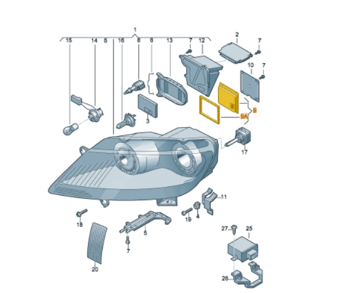

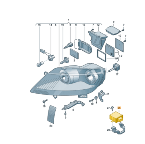

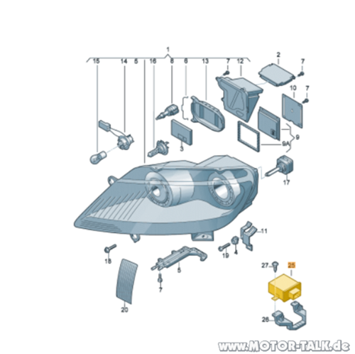

Wo sitzt das Steuergerät (Nr 25 siehe Bild) fürs AFS? Eventuell hat sich ja dort ein Stecker gelöst?

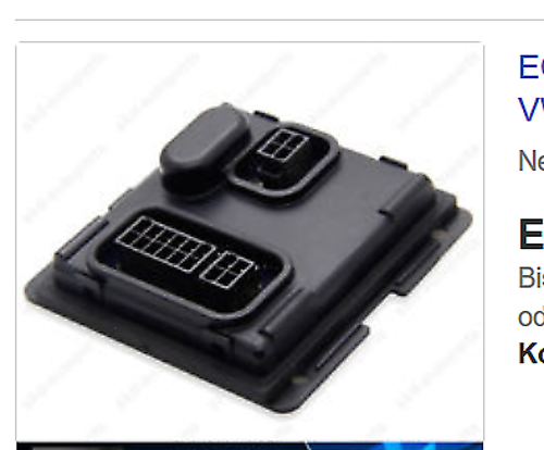

Oder gibt es das gar nicht bei meinen Scheinwerfer und alles läuft über das Zentralsteuergerät (Nr. 9). Dieses gibt es sogar neu relativ günstig in der Bucht...
AFS Steuergerät
Zentrales Steuergerät
Ersatzteil neu

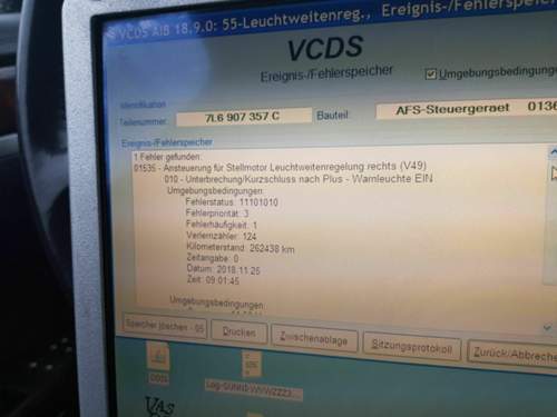

Fahrzeug fahren, so das das Lenkrad von Anschlag zum Anschlag kommt. FSP löschen.
Fahrzeug fahren, so das das Lenkrad von Anschlag zum Anschlag kommt. FSP kontrolieren
Wenn es damit getan ist was das natürlich top. Versuche es erstmal im Stand ohne fahren.

ok. Werde berichten
