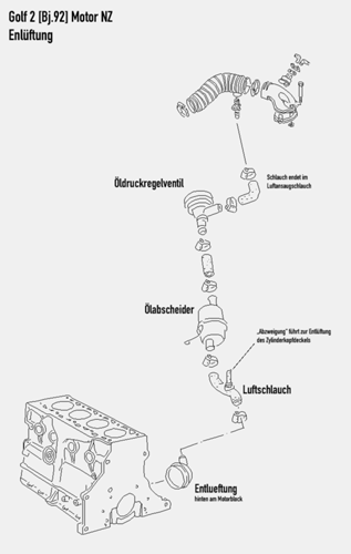

Hiermal ein Schema von der KGE.
G-explosionszeichnung-der-motor-entlueftung
Kge-komplett-mit-tnr

Zu der Funktionsweise des Ventil der KGE nochmal
, dieses sollte zur DK schließen, Oder?
Gruß Stefan
von Stefan1512
Hier mal eine gute Erklärung zur Funktionsweise der KGE:
http://www.t4-wiki.de/wiki/Kurbelgehäuseentlüftung
"Das Kurbelgehäuseentlüftungsventil besteht im Wesentlichen aus einem Gehäuse mit Gummimembran und Feder. Im Gehäuse wirken der Unterdruck des Ansaugsystems und der (Über-)Druck im Kurbelgehäuse. Ist der Druck im Kurbelgehäuse gering, zieht der Unterdruck im Ansaugsystem die Membran gegen die Federkraft gegen die Öffnung zum Ansaugsystem und verschließt das Ventil. Steigt der Druck im Kurbelgehäuse an, wird die Membran von der Öffnung weggedrückt und der Überdruck wird Richtung Ansaugsystem abgebaut. "
Heißt Im Klartext: Die Öffnunf, die beim Saugtest Schließt, muss zur Drosselklappe zeigen.
Ich bin allerdings selber nicht vom Fach und würde mich auch über eine genaue Funktionsbeschreibung des Ventils freuen. Was ich nicht verstehe ist, wie die Blow.by-Gase noch entweichen können, wenn gerade bei hohen Drehzahlen das Ventil aus Richtung Ansaugschlauch kläftig zugezogen wird...
