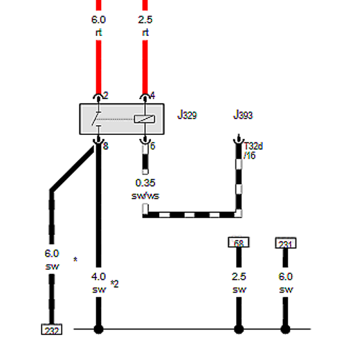

Hast du denn nachgemessen ob Strom an den Sicherugen anliegt beim überbrücken?
EDIT:
Mit der Brücke müssten auch wieder die Steuergeräte erreichbar sein.
@Nick-Nickel schrieb am 12. August 2018 um 16:57:53 Uhr:
Ja kommt überall 11.99-12 an
Am Relais habe ich an Platz 4,8 und 12 auch 11,9
Dann hast du auch richtig die Brücke eingesetzt.

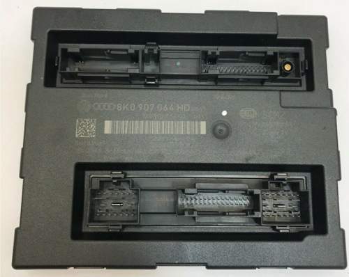

Wenn du Pech hast ist dein Komfortsteuergeät beim wechseln der Batterie zerstört worden.
Es kann sich aber auch aufgehangen haben.
Die Stecker vom Komfortsteuergerät für 20 Minuten abklemmen.
Dann noch mal prüfen ob sich die Zündung einschalten lässt.
Das Steuergerät sitzt hinten rechts im Kofferraum hinter der Verkleidung hochkannt montiert.

Mit der Brücke am Relais müsste man eigentlich wieder alle Steuergeräte auslesen können.
Die meisten brauchen Klemme 15 deswegen nicht erreichbar.
Wird dir nicht viel nutzen.
Wenn man den Schlüssel in das Schloß steckt gibt es eine Klemme 15 Anforderung am Komfortsteuergerät.
Das schaltet dann Masse an Pin 6 vom Relais frei und die Zündung wird dann eingeschaltet.
Im Komfortsteuergerät ist auch noch die Wegfahrsperre intrigiert.
Die Fehler die jetzt im Speicher stehen müssten erst mal alle gelöscht werden.

Hatte das Komfortsteuergerät jetzt ab hat nix gebracht. Will mir ein neues bestellen nur muss das bei Audi ja neu angelernt werden. Geht das auch ohne das ich das Auto zu aufi bringe? Ich kriege mein Auto ja kein mm bewegt. Oder kriegt das sogar jemand hier aus der Gruppe hin natürlich mit Entlohnung !! Ich danke euch auf jeden Fall das ihr mich schon so weit gebracht habt ????????????
Das sieht schlecht aus.
Die Fahrzeugschlüssel müssen neu angelehrnt werden und das Steuergerät muß über SVM Codiert werden.
Mit der Brücke für das Relais bekommt man bei Automatik den Hebel auch P heraus.
Wenn du dir ein neues Steuergerät bestellst dann mit der gleichen Ersatzteilnummer.
Den Wagen mußt du schon nach Audi bringen.
