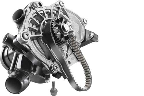

Nach einem Telefonat mit dem Werkstattmeister, meinte dieser das könne mit dem Austausch der Wasserpumpe nichts zu tun habe, da diese einen eigenen Zahnriemen besitzt und dieser sei in dem Pumpengehäuse verbaut. Bei Zahnriemen könne schlicht nichts Quitschen.

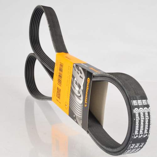

Es gäbe aber noch den Keilrippenriemen, der wiederum für Aggregate wie Lichtmaschine etc. zuständig sei, der wäre aber im Motorraum auf der komplett anderen Seite. Dort wurde seiner Aussage nach nichts verändert..

Anbei sende ich mal die Fotos, die mir der Meister dazu geschickt hat.
Danke euch vorab.
Wapu-zahnriemen
Keilrippenriemen
