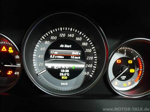

Ich fahre einen 2012er Mopf und hatte diesen zum Service, wobei er die neuste KI Firmware erhalten hat.

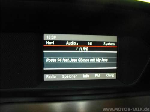

Damit hat mein KI nun auch den silbernen Style (das Comand leider nicht aber ich schätze das sollte sich auch mittels Fw beheben lassen)
Also es geht definitiv upzudaten. Womit ich auch die Hoffnung hatte, die Eco Balken Anzeige zu erhalten. Diese ist aber leider nicht da 🙁 hat jemand nen Plan, ob diese freischaltbar ist?

Hab nur dieses
Silber sieht sicher besser aus, aber wenn die ECO-Funktionen nicht angezeigt werden, macht es auch keinen Spass, oder?

So sollte ungefähr der farbliche Unterschied sein:
Das linke Bild ist zwar vom 212er, aber dient als farbliche Orientierung
S204/C220CDI/05.2011
Silber/Schwarz, Economy-Programm-Zeichen "E" in grün und das Sport-Programm-Zeichen "S" in rot

Der Mercedes Händler erklärte mir heute eine Umstellung von Papyrus auf silber ist weder im KI noch im Comand möglich.

Hallo, mein C220 CDI BJ 04/12 mit Becker MapPilot, heute die neuste KI Software erhalten hat.
Hast du das Bild mit einem Toaster gemacht oder warum so verschwommen?
Nee, mit "Ladeschale Handy" 😉
P.S. habe Beitrag Editiert und neue Fotos gemacht
Sieht echt geil aus!
