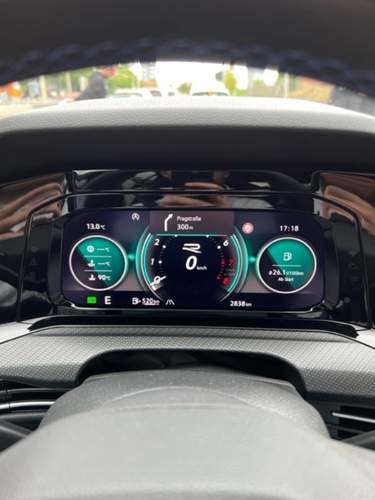

Liebe Community,
ich fahre mit der Navigation über Apple Carplay in meinem Golf 8 R. Wenn ich Carplay im Discovery Media schließe, dann zeigte es mir über ein pop-up Fenster im Digital Cockpit die nächste Wegmarkierung an. Das fand ich toll.
Nach einem Softwareupdate kommt diese Pop-Up Meldung dauerhaft im Digital Cockpit. Auch wenn die Navigation im Discovery an ist. Das finde ich nervend.
Ich kann die Softwareversionen nicht mehr zurückverfolgen. Aktuell läuft die 1896 bei mir.
Ist das schonmal Jemandem aufgefallen?
Pop-Up Fenster ist auf dem nachfolgenden Bild zu sehen.
Danke!

Was genau meinst du mit "dauerhaft"? Wenn die Navigation läuft (unabhängig ob Werksnavi oder App Connect Navi) erscheinen Meldungen, wenn keine der Kacheln mit Navianweisungen belegt ist - das Verhalten ist so gewollt.
Die Navimeldung wird angezeigt bis der Wegpunkt erreicht ist und kann mittels Lenkradtaste entfernt werden.

Hi, sorry, das hätte ich besser ausdrücken können. Dauerhaft heißt, dass egal welche App (sei es die Navi-App oder eine andere) ich im Discovery Media geöffnet habe, die Navimeldung kommt.
Das war nicht immer so… die Navimeldung kam da immer nur, wenn ich die Navigations-App geschlossen habe und beispielsweise die Musik-App geöffnet habe.
Was meinst du mit „keine der Kacheln mit Navianweisungen belegt ist“?
Ah, ich kann die wegklicken? Das war mir nicht bewusst.

Hi, wie kann diese Navimeldung per Lenkradtaste entfernt werden? Das habe ich noch nicht herausgefunden. Danke!
Ok auf der rechten Seite
@rofd schrieb am 1. Juni 2023 um 13:14:31 Uhr:
Das funktioniert bei mir mit den Navimeldungen nicht. Das geht bei Meldungen, wie "Fuß vom Pedal", aber nicht bei den Navimeldungen...

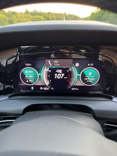

Hallo zusammen, ich bringe nochmals das Thema auf. In meinem Golf R fahre ich oft mit der mittigen Drehzahlanzeige (siehe Bild). Bei eingeschaltetem Navi kommen diese Meldungen immer und verdecken die Ansicht der Drehzahlanzeige. Ich kann diese Meldungen nicht wegdrücken.
Ist das normal?
Danke!

Hi, ja ich habe deine Nachricht versucht umzusetzen. Aber wie beschrieben ohne Erfolg. Ich kann Meldungen wie ‚Fuß vom Gas‘ wegklicken, aber keine Navimeldungen.
Ebenfalls erscheinen die Navimeldungen auch wenn die Navigation im Hauptdisplay aktiv ist.
Kennt jemand das Problem oder was mache ich falsch?

Hi, kannst du mir da bitte nochmals helfen oder verstehe ich es einfach nicht.
1. Ich bekomme die Navimeldungen im Digital Cockpit, auch wenn die Navigation im großen Display aktiv ist. Ich bekomme sie immer. Laut deiner Aussage aber nur, wenn die Navigation im Hintergrund läuft, beispielsweise wenn der Musik-Tab aktiv ist.
Woher kommt der Unterschied?
2. Was mache ich falsch, dass ich diese Navimeldungen mit der OK Taste nicht wegklicken kann?
Sprechen wir von verschiedenen Themen?
Danke!
Neue Erkenntnis gewonnen:
Wenn ich Google Maps über Apple Car Play als Navigation wähle, dann erscheinen bei aktiver Navigation keine Navimeldungen im Digital Cockpit (weder wenn das Navigations-Screen aktiv ist oder eine andere App geöffnet ist).
Bei Apple Karten ist das genau anders. Hier erscheinen die Navimeldungen immer, egal was ich auf dem großen Bildschirm für eine App laufen lasse.
Nochmals die Frage an alle: kann das jemand einmal reproduzieren oder ist das jemand einmal aufgefallen?
Hintergrund ist, dass mich diese Navimeldungen im Digital Cockpit stören. Einfache Lösung wäre nun nicht mehr die Apple Karten zu nutzen, sondern Google Maps 🙂
