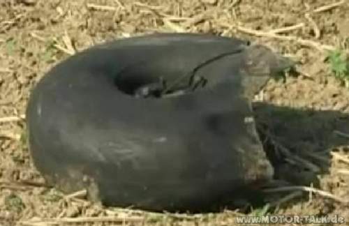

nach Unfall explodiert
http://www.ndr.de/.../...seinsatz-explodiert-Gastank,explosion536.html
Frontal an einen Baum...
Brennendes Fahrzeug, und brennenden Benzintank.
Je nach Einbaulage könnte der Tank losgerissen, durch die Wucht das Multiventil getroffen und ein "kontrollierter" Abbrand im Innenraum reduziert oder verhindert sein.
Campingasflaschen gehen bei gutem Brand auch hoch, trotz Überdruckventil.
Ich sehe da keine Manipulation, eher eine Verkettung unglücklicher Umstände.

Lt. aktueller Meldung unseres "Landes-Hörfunk-Senders" zitiere ich etwas gekürzt:
1. Installation ohne Fehler
2. Unglückliche Verkettung von Umständen
3. Das Überdruckventil hat nach Aussage des SV aufgrund einer "Verklebung" durch Rückstände geklemmt.
Ergo hat es schon bereits zuvor, bevor der Tank abgasen konnte, im Kofferaum gebrannt und geschmolzenes Plastik könnte die Feder blockiert haben. ( Vermutete da schon eher ein durch Anstoss zugekloptes Ventil)
Und schon wird alles klarer 😉
Als Geschäftsmodell könnten jetzt findige Umrüster zum Ventilschutz noch eine Feuerlöschanlage mitverkaufen 😁
Welche Rückstände, bzw. "Verklebung" es GENAU war(en) kam nicht rüber. Damit dürfte der normale Hörer auch überfordert sein. Ggf. liest man in der Fachpresse demnächst etwas Präsiseres.
Jedenfalls hat sich der Brand vom Motorraum aus ausgebreitet, was ja auch logisch ist beim Frontalaufprall, mit Frontmotor, gegen einen Baum.
Ahaaa !
Schriftlich steht es auf der Hörfunk Seite etwas präziser !!!
Der Grund: In einem Überdruckventil steckten Kautschukreste eines Schlauches, möglicherweise durch Materialermüdung oder als Folge des Aufpralls."

"Der Grund: In einem Überdruckventil steckten Kautschukreste eines Schlauches, möglicherweise durch Materialermüdung oder als Folge des Aufpralls."
Hmm, ist da der Schlauch am Überdruckventil der das Gas nach außen leiten soll geschmolzen und hat das Ventil verstopft? Das wäre blöd.

Auf dem Bild war es ja ein normaler Donut-Tank.
Wo sollen denn die Kautschukreste herkommen die das Überdruckventil blockiert hatten ?
Wenn dieses Reste z.B. bei einem Tomasetto-Multiventil aussen in den Öffnungsmechanismus vorhanden waren, dann ist das für mich durch normale Umstände, oder durch einen Brand nicht möglich !
Kautschukreste können so gesehen auch nicht im Bereich des MV aussen vorhanden sein.
Alleine schon wenn Fahrzeuge von bestimmten Umrüstern umgebaut wurden, die öffentlich bekannt sind und sogar deswegen auch in Foren empfohlen werden, den "Tankstop" etc zu deaktivieren bzw. zu manipulieren, wäre schon ein Grund bei einem Problem genauer hinzuschauen.
Gerade bei den Besten MV`s, von Tomasetto, ist es sehr einfach das Überdruckventil zu blockieren. Bei einem BRC MV z.B. ist es dagegen fast unmöglich.
Wir hatten auch schon Fahrzeuge bei de GAP da haben wir den Füllstop kontrolliert und eben eine fast 95% Füllung hinbekommen. Als wir dann weiter kontrolliert hatten, konnten wir feststellen dass der Kunde ein Schlauchstück beim ÜV zur Blockade des Selben angebracht hatte.
Ich bin gespannt wie es zu dieser "Deaktivierung" des Überdruckventiles des MV`s gekommen ist. Auch mit dem Hintergrund der eventuellen "Materialermüdung", um welches MV sich es gehandelt hat !
Vor Jahren gab es auch mal MV`s eines mitlerweile nicht mehr gängigen Herstellers, da funktionierte der Füllstop generell gar nicht. das ÜV stand auch nur auf dem Papier.. 😉 Vieleicht war auch solch ein Ventil dieser Serie die Ursache....
Und nicht zu vergessen, er hat ja gerade vor der Unfallstelle gelegenen Tankstelle wohlweislich Volletankt. LOL
Wiso eigentlich Kautschuk, das wäre sicherlich durch den Druck weggeblasen worden.
Ein Überdruckventil das bei 27 bar öffnen, manuipuliert selbst ein Schwachsinniger nicht.... wozu ...
Manipulieren kann man zwar alles nur macht es wenig Sinn !
Das Verkleben des Überdruckventils ist nicht sicher, immerhin galt es Geldwert zu begründen😉
Ns: Das Multiventil lag innen, Abuftschläuche sind nicht in der Nähe.
Gekokelt haben kann die Magnetspule, Kabel als auch das Manometer , aber nur zunächst zuvor durch äußerliche Hitze, denn währendem der Tank bereits ablässt durfte nichts verstopfen.
Der Tank könnte auch abgeschreckt durch Löschmittel hochgegangen sein.
