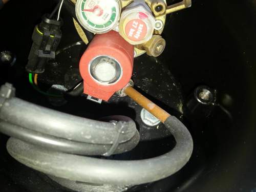

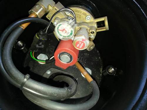

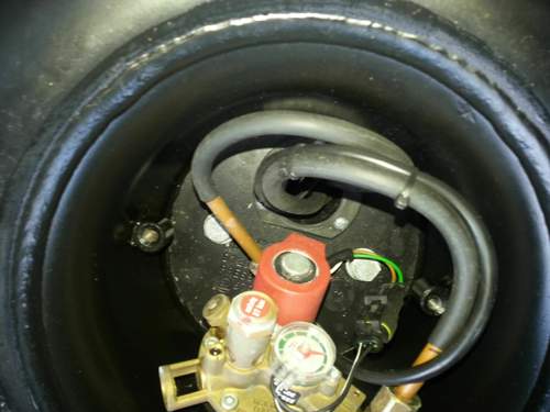

Hallo Gemeinde,
wenn ich den Artikel bei Autobild richtig übersetzt habe: ist das Ventil blau und eckig schlecht ist das Ventil rund und rot alles ok? (siehe meine Bilder)
Danke Kai

@CRV-Kai schrieb am 13. April 2015 um 17:03:46 Uhr:
Hallo Gemeinde,
Danke Kai
Siehe
offizielle Seite des KBA
... demnach blau raus, rot darf bleiben.
NoGolf
Kai, du hast die Warnung richtig interpretiert.
Persönlich würde ich aber auf BRC-Multiventile gänzlich verzichten, weil die Europa2-Ventile auch nur einen Schlauch an der Tankinnenseite als Überdruckleitung haben. Soll keine Panikmache, sondern nur meine persönliche Meinung sein.
Ich hab Tomasetto-MV drin - schon iimmer.
Keine Ahnung ob die besser sind....
