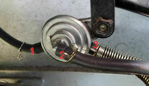

Seltsam…Roller meiner Tochter startet nicht mehr. Er ist ihr wohl umgekippt. Ging aber danach an und fuhr noch etwa 3 km. Dann ging er aus. Und meine Tochter durfte ihn heimschieben.
Das hab ich kontrolliert:
  • Es gibt keine Schalter für den Seitenständer (Roller ist aufgebockt)
  • Zündfunke ist da. Sieht auch ordentlich blau aus.
  • Batterie ist gut geladen.
  • Roller ist betankt.
  • Tankdeckel ist ok. (Also nix verstopft)
  • E-Choke ist getestet und funktioniert wie gewünscht.
  • Beim Ankicken kommt Sprit aus der Zuleitung
  • Vergaser hab ich gereinigt. Ein paar kleinere Ablagerungen gab es.
  • Schwimmernadel kontrolliert und geht
  • Zündkerze ist trocken, nach dem ankicken. (Nanu?)
  • Sprüh ich mit Bremsenreiniger in den Luftweg, läuft er kurz an. Und geht dann wieder langsam aus.
  • Die Schläuche sitzen alle stramm, sehen gut aus und scheinen dicht zu sein. Sieht also nicht nach Falschluft aus. (Oder mach ich da einen Denkfehler)
Irgendwie scheint ja kein Sprit über die Düse angesaugt zu werden, denk ich.
Wie prüf ich denn, ob genug Unterdruck da ist?
Zur Kraftstoffpumpe gehen 3 Schläuche, einer vom Tank, einer zum Vergaser. (Sprit).
Der dritte, der zu der Pumpe geht müsste dann der Unterdruckschlauch sein.
Dieser Schlauch geht nach der HD an den Vergaser.
Zieh ich den Schlauch am Vergaser ab und sauge vorsichtig dran, kommt Spit aus dem anderen Schlauch. Sonst nicht. Da ja beim ankicken Kraftstoff kommt, denke ich Unterdruck ist da.
Kann das mit dem liegen des Rollers zu tun gehabt haben? Falls es wichtig ist, der Roller lag auf der linken Seite, also auf der Seite, wo auch der Kickstarter ist. Er lief davor völlig problemlos,. und ging bei Wind und Wetter immer sauber an.

Huch sehe grad Bild 5 hats nicht hochgeladen. Hier ist es.
Stimmt das so?
1 Benzin Eingang
2 Unterdruck
3 Benzin Ausgang
@Garsssen. Stimmt, aber das geht ja auch nur, wenn Sprit in die Kammer läuft.
Mein Verdacht ist ja, dass das nicht passiert und was mich ja auch irritiert.
Kann es sein, dass die Ventilnadel zu früh hochgedrückt wird? Verbogen ist allerding nix...siehe Bilder 1-3
Steht bei dir nichts auf der Rückseite?
1 und 3 sind m.M.n. falsch.
Edit: nachgesehen... Habe zwei optisch Identische, bei denen jeweils in und out vertauscht wurde. Allerdings ist es bei allen Ventilen, die ich rumfliegen habe, auf der Rückseite eingestanzt.
Dann schraub ich das mal abund gucke...ich hatte gehofft die seien alle identisch.
habe eben die Unterdruckbenzinhahn weggeschraubt. Auf der Rückseite ist tatsächlich in und Out gekennzeichnet.
So wie oben auf dem Bild beschriftet, ist er richtig angeschlossen.
ich habe folgendes noch getestet. Wenn ich im Wechsel leicht am Unterdruckschauch sauge und dann leicht reinpuste, kommen ein paar ml Sprit aus dem Hahn.
Ist das so ok?
Ich hab habe aber immer noch die Schwimmernadel im Verdacht. Ich glaub ich habe zu wenig Sprit in der kammer. Kann man da was einstellen?
Wenn du am U-Druck Schlauch saugst, muss es für wenige Sekunden fließen. Sonst ist der im Eimer.
Ne nur wenn ich danach kurz reinpuste und dann wieder sauge....aber das kann ja der Motor gar nicht machen.

Lass den Benzinhahn einfach mal weg. Wenn das Schwimmernadelventil schließt, braucht man den Hahn sowieso nicht zwingend. Ist bei einem manuellen Benzinhahn z.B. bei den alten Piaggios auch nicht anders. Dort gibt es auch nur 0 oder 1 und ohne Unterdruck. Musst nur schnell sein, nicht, dass dir die ganze Suppe rausläuft. Und ein Stück Schlauch (eine Seite verschließen / erhitzen, zusammendrücken) auf den U-Druck Anschluss vom Gaser stecken.
Dann haste die Schwimmerkammer wenigstens mal richtig voll und versuchst nochmal zu starten.
Durchsichtiger Schlauch an den Vergaser gemacht, damit ich den Füllstand sehen kann. Siehe da....nix
Dann nochmals ohne Benzinhahn direkt angeschlossen. Siehe da...immer noch nix.
Also Vergaser noch mal raus. Mechanik des Schwimmer-Nadelspiels noch mal genau angeschaut.
Habe dann die Klammer, die die Nadel hält etwas gebogen.
Einbau....
Siehe da...Sprit steht nun bis knapp an die Kante wo der Deckel abgedichtet ist.
Jetzt bleibt nur noch die Frage, wo der ganze Sprit aus dem Auspuff her kam.
Ich glaube es könnte am Hahn liegen. Ich habe den Verdacht, dass Sprit durch den Hahn in den Unterdruckschlauch läuft.
Ich warte jetzt also auf den Ersatzhahn und dann hoffe ich es passt.
