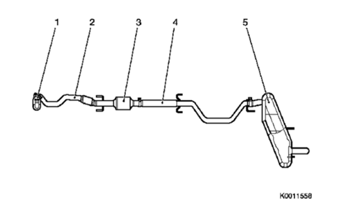

Auszug aus dem TIS
Beschreibung Bild 1:
1 Vorkatalysator mit Lambdasonde
2 Vorderes Abgasrohr mit Flexrohr

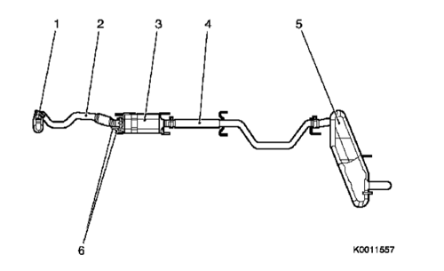

Bild 2:
1 Vorkatalysator mit Temperatursensor
3 Oxidationskatalysator mit Diesel-Partikel-Filter und Temperatursensor
4 Mittleres Abgasrohr
5 Nachschalldämpfer
6 Anschlüsse für Differenzdrucksensor
Bild 1 ist sind die Abgasanlagen ohne werksseitig verbauten DPF und Bild 2 ist viel mehr populär mit DPF.
Wer mir nicht glaubt kann gerne zu seinem Opelhändler fahren und sich die Informationen aus dem TIS ausdrucken lassen.
Ohne DPF
Mit DPF
