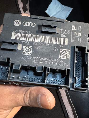

Guten Abend, ich lese gerne aber heute bin ich am verzweifeln, und muss daher ein Beitrag verfassen.
Zum Auto: A6 4G C7 Facelift bj 2015
Lane Assist, Park Assist, Side Assist, ACC, MFL, Elektrisch einklappbare Spiegel.
Ich habe die Stoffsitze gegen Leder elektrisch und Memory Funktion getauscht, mein altes TSG unterstützt kein Memory. Nehme ich aber das beigelegte,
funktioniert Spiegel einklappen nicht und SIDE ASSIST
Habe dann ein TSG gekauft welches beides kann sowohl Memory als auch Spiegel einklappen.
Nun das Problem das Side assist Knopf trotzdem nicht geht.
Altes TSG anschließen sofort geht der Knopf.
Laut OBD11(Ultimate) ist der Knopf nicht Codiert/vorhanden
Die Warnleuchten kann ich über MMI steuern.
Steuergerät: H F = Side assist, Spiegel funkt., Memory nicht
Steuergerät: E A = Memory funkt., Spiegel und Side assist funkt. nicht
Steuergerät J G = Memory, Spiegel funk. aber Side assist nicht.
Vielen dank im Voraus Leute🙂

Gelöst 🙂 hab am Ende es probiert lang z codieren und hab mich dabei an den Lang Code vom passenden Steuergerät bedient.
Damit ich herausfinde, welchen Bit ich noch aktiveren muss um Memoy zu codieren.
Byte 5E
Bit 5
