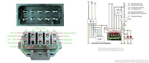

Hab dir mal alles zusammengefasst.
Welche Spannungen wann, wo, wie anliegen ist dir aber bekannt, oder?
Servo-tempomat-stecker

Hallo Kurt,
also ich habe nun den Stecker wie auf dem Bild zu sehen ist, was du angehängt hattest, geprüft.
Ich habe eine Prüflampe an Masse gesetzt, dabei sind folgende Punkte mit Dauerbeleuchtung.
Die Stecker sind A und F da leuchtet die Lampe immer.
Alle anderen nur nach Betätigung der Bremse oder auch den Schalter um den Tempomat Ein/Aus und Reduzierung der Geschwindigkeit.
Nun was kann es noch sein ??
Andy
Es muß so sein:
A: leuchtet immer ausser wenn du am Tempomathebel die "Ausschalttaste" rückst oder du steigst auf die Bremse, dann ist sie aus
B: leuchtet nicht, ausser du drückts am Tempomathebel die "Set / UP Taste" dann muss sie leuchten
C: leuchtet nicht, ausser du drückst am Tempomathebel die "Recall / DOWN Taste" dann muss sie leuchten.
D: leuchtet immer wenn der Schalthebel in Position D,3,2 oder 1 ist, leuchtet NICHT bei P, R, N
E: Masse
F: Dauerplus, leuchtet immer
G: leuchtet nicht, ausser du steigst auf die Bremse, dann muß er leuchten
H: für das Diagnosegerät, kannst dmit Prüflampe nicht testen
J: nicht belegt
K: Wegstreckensignal, kannst mit Prüflampe nicht testen
Kontroliere nach der obigen Liste nochmal alle Pins so durch. Wenn das alles paßt, kanns nur mehr an einem fehlenden Wegstreckensignal liegen, oder das STG is defekt.

Ich erklär dir mal die dort anliegenden Signale ein wenig genauer.
"" Gilt nur für die Seilgas-Motoren mit dem Tempomatservo ! ""
A. (Unterbrechungs Signal "O")
12V Spannung immer da, wenn die Zündung an ist.
Wird nur unterbrochen, wenn am Bedienhebel auf "O" gedrückt, oder die Bremse getreten wird.
B. (Geschwindigkeit erhöhen "I")
12V nur in dem Moment messbar wenn die Taste "I" gedrückt wird.
C. ( Memory/Recal, oder Geschwindigkeit herabsetzen "R")
12V nur in dem Moment messbar wenn die Taste "R" gedrückt wird.
D. (Signal vom Wählhebelstellungsschalter oder beim Schalter vom Kupplungsschalter.)
Beim Automatik: 12V messbar, wenn der WHST auf Stellung 1, 2, 3 oder D steht.
Beim Schalter: 12V messbar, wenn die Kupplung nicht getreten wird.
E. Masse, Minus, Kl.31
Dauermasse
F. Zündungsplus, KL.15
12V immer messbar wenn die Zündung eingeschaltet ist.
G. Bremslicht Sensor/Abschaltung
12V immer messbar wenn die Bremse getreten wird.
H. OBD Diagnoseleitung
Hier ist mit einem MM normalerweise kein Signal messbar,
solange kein OBD-Adapter angeschlossen ist und der Tempomat (CRC) nicht ausgelesen wird.
J. Kontrollsteuerung Signal nur messbar wenn der Tempomat arbeitet.
Beim Catera für eine dort vorgeschriebene Kontrolleuchte verwendet.
Beim alten Automatik 93/95 auch ein Steuersignal für das AT-STG.
K. Wegstrecken-/Tachosignal
Im Betrieb 12V Rechteckspannung in der Frequenz Geschwindigkeitsabhängig.
Ich hoffe damit kannst du mehr anfangen.;):)

Themenstarteram 4. August 2013 um 6:30
Hallo Kurt,
also folgendes habe ich festgestellt, und zwar:
da passiert nichts :(
