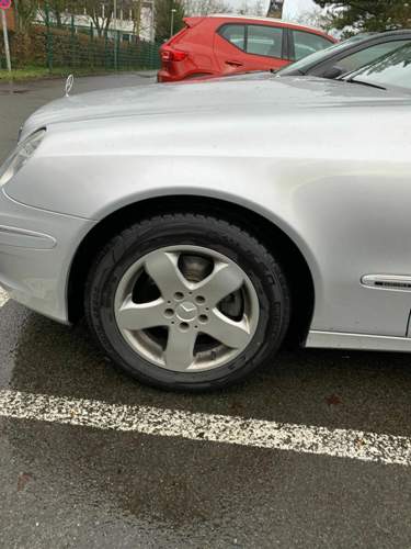

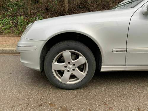

Nach Stoßdämpferwechsel vorne 80 mm Luft zwischen Reifen und Kotflügel
Mercedes E-Klasse W211
Hallo!
Bei meinem E Klasse T-Modell 220 Classic wurden die Stoßdämpfer vorne erneuert ( Monroe Dämpfer ) von einer freien Werkstatt. Seitdem ist zwischen den Kotflügel und dem Reifen Luft von ca. 80mm. Vor 4 Monaten wurden die Federn auf Kulanz getauscht ( beide vorne gebrochen nach 85 tkm) von Mercedes. Da wurde der Spalt auch schon größer als vorher. Der Werkstattleiter der freien sagte, das sei normal, wenn neue Federn und Stoßdämpfer drin sind. Ist das wirklich normal? Sieht nicht so toll aus mit diesem Spalt. Vielleicht habt ihr einen Tipp für mich.
MfG
Olli
So, war die falsche Nut eingestellt. Alten Stoßdämpfer zum Glück noch organisieren können.
Sieht jetzt so aus

Ich vermute eher dass die Jungs in der Werkstatt die Federn beim wechseln des Stoßdämpfers falsch positioniert haben
Hallo!
Bei den original Dämpfern geht das nicht, da ist der untere Federteller fest positioniert. Ansonsten sind sie meiner Einschätzung nach baugleich. Das schließe ich zumindest aus der Dämpferauslegung, die sich nicht im Geringsten von den Originalen unterscheidet. Zudem sehen sie identisch aus und bewegen sich in einer vergleichbaren Preisklasse.
Bei den Sachs Super Touring befinden sich Nuten im Dämpferrohr. Einen Sicherungsring kannst Du in einer der Nuten beliebig positionieren, dieser trägt dann den Federteller. Das dient aber nicht der Tieferlegung sondern lediglich der Nivellierung. Und vermutlich ist es auch einfach kostensparender für Sachs, wenn sie für verschiedene Fahrzeuge ein und dasselbe Dämpferrohr verwenden können. Ich VERMUTE, dass Monroe das ebenso realisiert, die sind schließlich nochmal um einiges günstiger als Sachs.

Hallo!
Bin jetzt endlich dazu gekommen, die Stoßdämpfer auszubauen. Die Dämpfer sind in der Höhe einstellbar. In dem Stoßdämpfer sind Einstiche für den Federstahlbügel, den man in verschiedenen Positionen verstellen kann. Habe ihn in der untersten Stellung wieder eingebaut und schon war der Abstand wieder OK. War eine Sache von nicht einmal 1 Stunde. Habe es auch wieder in der freien Werkstatt gemacht und mitgeholfen. Er hat dafür nichts verlangt und die eine Stunde meiner Zeit konnte ich aufwenden.
Danke an Makisse, der mit seiner Aussage vollkommen recht hatte.
