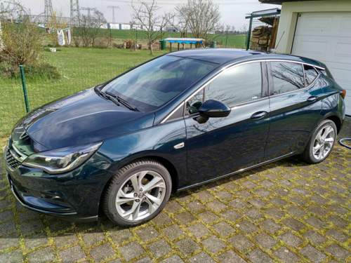

Hallo, danke für die Idee. Eben schnell ausprobiert, leider ohne Erfolg. Gerät sollte demnach defekt sein. Bin morgen beim Opelhändler wegen einer anderen Sache, da frage ich den gleich. Zumindest konnte ich nach dem Waschen gleich ein neuea Bild machen ??

Das ist natürlich blöd. Aber hätte ja sein können 😉
Sehr schönes Auto übrigens! Ich liebe diese Farbe 😎
