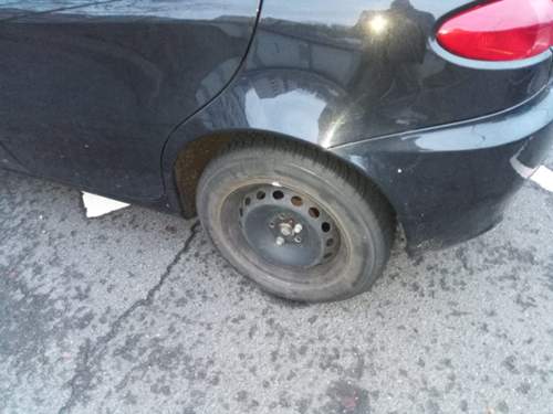

Es gibt auch solche Kandidaten. Fahren nur mit zwei schrauben!
Nur zwei radschrauben.
Manche sparen halt wo es nur geht 😛
Das minimiert die ungefederten Massen erheblich 🙂
Also eien Schraube reicht. Aber eine Reserveschraube - also zwei Schrauben - sind halt was für konservative Freunde der Sicherheit.
