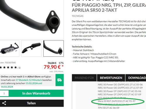

hab heute eine Antwort erhalten
kann einer was dazu sagen? stimmt das so? ich habe eine sfera RST
Na dann komm mal rum und berichte dann !
Ja, die alten Motoren vorm Hi-Per-2 hatten tatsächlich keine Dichtung.
Alte V.
Dann haben die ja kein Unsinn erzählt..
