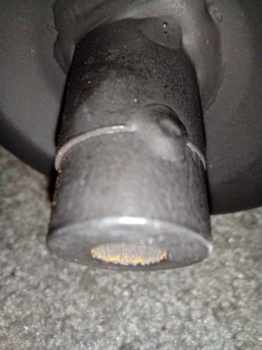

Den Pott hab ich auch - da ist einmal ein Konus im Krümmeranfang und hinten auf dem Endstück eine dicke Schreibe. Wenn die zwei Sachen erstmal ab sind, was bei Schmusi der Fall sein dürfte, kriegst Du das nur mit einem Schweißgerät wieder dran...
Da bin ich ja mal gespannt, am Dienstag...
Ganz hinten
Ganz vorn

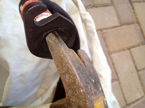

Hi Tina,
wozu ein Zimmermannshammer gut sein kann. 😁
Gruß Wolfi
Dein Pott sieht anders aus als meiner
hab den hier https://www.scooter-attack.com/.../...pro,-minarelli-liegend-21286?...
natürlich nicht den für minarelli sondern piaggio aber vom aussehen ist es der selbe
Doch. Das ist der baugleiche Yasuni Eco in ganz Schwarz...
@Alex1911 schrieb am 10. Februar 2024 um 20:17:31 Uhr:
Hi Tina,
Gruß Wolfi
Ja Wolfi 😉
Z.B. zum Aufweiten von Auspuffdrosseln 😉
Eine dekorative Nebenwirkung hat das Aufweiten mit dem Latthammer
aber auch noch:
Die Abgaswölkchen, die dann hinten rauskommen, sind viereckig 😰
Huch, bin ich heute wieder ein Schelm (Heinz Erhardt)

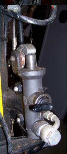

@Schmuser
Wurde auch der Vorderreifen gewechselt, du schreibst nämlich nicht explizit von einem Reifen?
Das Vorderrad der Sfera könnte gegebenenfalls auch schwergängig sein. Bei diesem alten Roller wird das Vorderrad entweder von einer Trommelbremse verzögert oder von einer bei Piaggio anzutreffenden Scheibenbremsanlage mit Bowdenzugbetätigung, bei welcher der Hauptbremszylinder (HBZ) unter der Verkleidung am Rahmen befestigt ist.
Gruß Wolfi
Nachtrag: Habe ein Foto von 'sfera-haiza.de' angehängt, auf dem der Einbauort des seilzugbetätigten HBZ gut ersichtlich ist. Die Welle des Betätigungshebels resp. -nockens ist vorbildlich mit Kupferpaste behandelt.
Hauptbremszylinder
