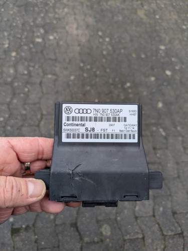

Gar nicht. Es muss ein Gateway ab einem bestimmten Index, meine L sein, damit das Phänomen nicht Auftritt.

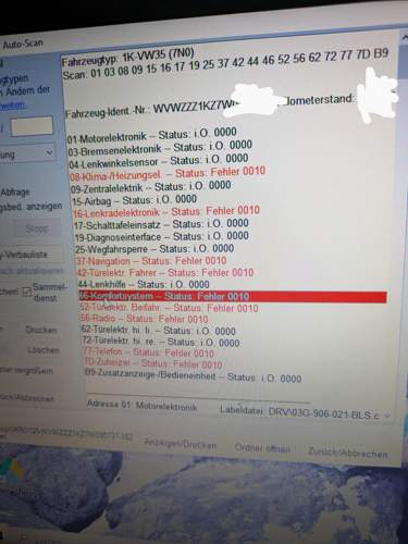

Hilfreich wäre halt zu wissen, von welchem Modelljahr der Golf ist. Ideal wäre ein Auto-Scan aus dem die TN des Gateways hervorgeht. Wenn das zu alt ist, hält das neue Radio es davon ab, das Netzwerk in den Ruhemodus zu schicken. Dann bleiben etliche Steuergeräte in Betrieb und ziehen lustig Strom bis die Batterie leer ist.

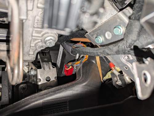

Nö. Das Gateway ist das Steuergerät, welches die Vernetzung der Steuergeräte im Auto untereinander und die Kommunikation mit externer Software über die OBDII Schnittstelle regelt.
Sitzt rechts unterm Lenkrad und ist so groß wie eine Zigarettenschachtel.
