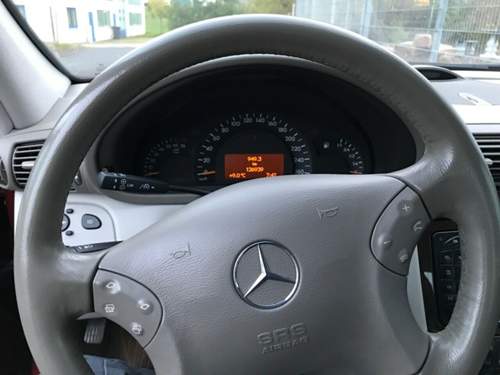

Hallo Freunde,
ich habe einen ausgeschlagenen Querlenker auf der Beifahrerseite gehabt und diesen erneuert + Fahrerseite.
Beim Einbau habe ich die Schrauben erst im eingefederten Zustand angezogen, um die Gummilager nicht zu überlasten, so wie man eben ordentlich und mit Verstand arbeitet.
Daraufhin bin ich zu Achsvermessung gefahren.
Das Auto fuhr vor dem Wechsel gerade aus und nach dem Wechsel ebenfalls.
Die Spur wurde nun zum 5. mal vermessen.
Das Lenkrad wurde absolut gerade ausgerichtet, sowie fixiert und der Vermessungscomputer zeigte an, dass die eingestellten Werte absolut okay sind.
Nach der Probefahrt muss nun das Lenkrad nach links gedreht werden um gerade aus zu fahren und beim loslassen des Lenkrads, fuhr mein Auto sofort nach rechts.
Die Werkstatt ist mit dem latein am Ende und guckten sich das Fahrwerk an, "alles super" war die Aussage.
Der Inhaber bat mich, eine andere Werkstatt aufzusuchen um die Spur vermessen zu lassen, da er nicht mehr weiter weiß.
Was sagt ihr dazu?
Hat jemand derartige Probleme schonmal gehabt oder gibt es etwas besonderes zu beachten beim dem Fahrzeug?

Was mich stutzig macht, ist dass nach jeder Vermessung inklusive Probefahrt das Lenkrad immer mehr und mehr nach links stand.
Also Spur vermessen und Lenkrad ausgerichtet, computer sagt gerade. Nach der Probefahrt Lenkrad nach links schief.
Das ganze wurde nach 5 versuchen dann so schlimm dass das Lenkrad nun so steht wie im Bild zu sehen.
Das Auto fährt nun zwar gerade aber (minimaler Rechtsdrall) das Lenkrad steht so schief.
Sogar das Navigationsgerät fährt nach links und korrigiert dann wieder auf die Straße.
Ja ,reagiert hat meiner auch, anscheinend aber rechts/links unterschiedlich.

Das kann man generell nicht so sagen. Zuerst hat er eine Zugstrebe von febi verbaut, dann ist die Toleranz an der Verschraubung ca. 1 mm, da hast du schnell die Spur verstellt.
Tip fürs nächste mal. Man nimmt einen Laserpointer, klebt den an die Bremsscheibe und markiert den Punkt im Radhaus. Dann wechselt man den Lenker und justiert wieder auf den Punkt ein.
Gute Idee, bei mir war aber die Spur hinten nicht mehr okay weil die Lager der Streben/Strebengummis verschlissen. Deshalb war nach Einbau eben ein Einstellen erforderlich, vorher war ja so eingestellt worden ,daß das Auto auch mit verstellter hinterer Spur geradeaus fährt.
