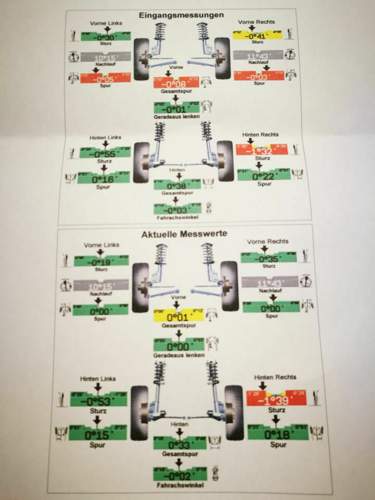

Img-20170725-230245
Das war die 1. Vermessung.
Daraufhin habe ich einen Rechtsdrall beanstandet und das ich das Lenkrad nach links drehen muss.
Jetzt hat die Werkstatt ausgegeben nach 5 mal vermessen. Das auto zieht weiterhin nach rechts und das Lenkrad steht extrem nach links um geradeaus zu fahren

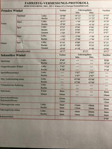

Also für mein Laienverständis sieht es doch so aus, als hätten die nur die Spur vorne eingestellt.
Üblicherweise bestimmt unter anderem auch die Antriebsachse (hier hinten) doch den sauberen Geradeauslauf, oder? Da sollte hinten unbedingt mal nach der Spur rechts gesehen werden. Die ist schon deutlich außerhalb der Toleranz! Sollte ein erfahrener Spureinsteller aber sehen, welche Werte da nicht im Sollbereich liegen. Auch der Nachlauf vorne ist nicht sauber eingestellt.
Also mit so einem Protokoll wär ich da garnicht erst vom Hof gefahren. Gut möglich, dass an der HA noch etwas repariert werden muss (Lagerungen ausgeschlagen?).

Ich nehme mal stark an, der Vermesser hat sich darauf verlassen, dass das Protokoll deutlich Werte außerhalb der Toleranz in fetter roter Schrift darstellt.
In diesem Protokoll muss man ein wenig rechnen können um festzustellen, dass bei den vorgegebenen Sollwerten (min. / max.) der Spur hinten ein positiver Wert als Ergebnis und kein negativer Istwert dastehen sollte.
Da hat wohl einer einfach nicht auf das Vorzeichen (minus) geachtet.
Kann mal passieren, aber nicht 5 mal in Folge!

Was für einen Querlenker hast du verbaut und waren da Einstellschrauben drin? Der Nachlauf ist vorne ja 0,5 Grad auseinander.
Habe einen Satz von febi genommen. Nein es sind keine Einstellschrauben dran, bei den alten originalen ist sowas auch nicht dran.
Und was ist nun mit der Hinterachse? Da stimmt doch die Spur nicht.
