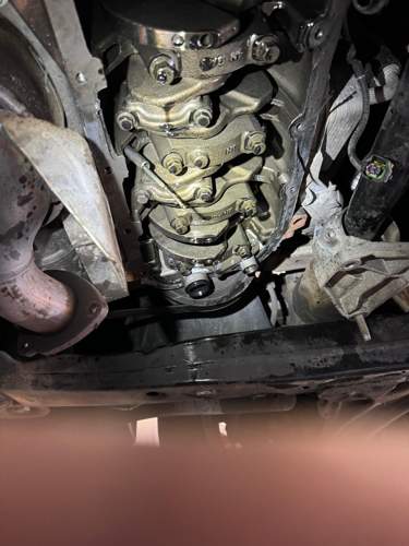

Das erste Loch links vom Getriebe ist 20 mm von der Getriebebefestigungsschraube und 8 mm von der Motorölwanne entfernt, das zweite Loch ist von der Getriebebefestigungsschraube im Abstand von 25 mm und von der Motorölwanne 8 mm entfernt
Viel Glück

Keine Sorge, ich habe das schon gemacht. Ohne Getriebeausbau und Löcher bohren.

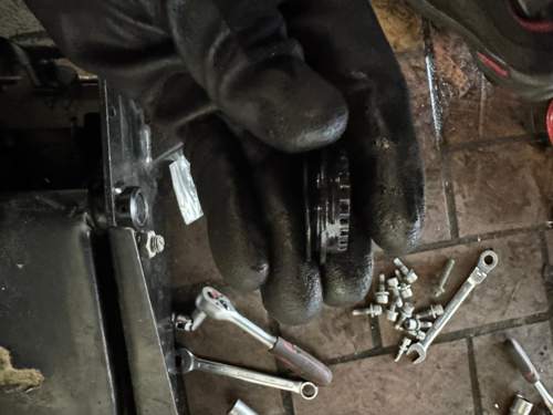

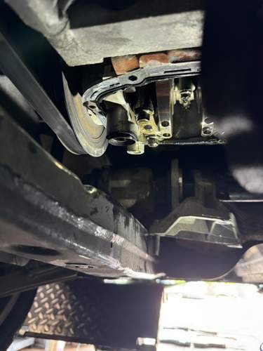

Wenn man nicht lesen kann, sollte man auch nicht schreiben.
Die Löcher werden in die Getriebeglocke gebohrt, und nicht in die Ölwanne!!!!
Allerdings auch nur bei den Getrieben die diese Löcher nicht ab Werk haben!!
Und warum werden die Löcher in die Glocke gebohrt??
Weil sonst das Getriebe ab muss, was deutlich mehr Aufwand wäre (bei Getrieben wo die Löcher nicht ab Werk vorhanden sind. Versteht sich ja aber von selbst)!!
Warum sind die Löcher in der Glocke unbedenklich??
Weil sie ab Werk an einigen getrieben vorhanden sind, somit stellt dies kein Problem dar!!
Warum sind die Löcher nicht an allen getrieben vorhanden??
Da muss man den Hersteller fragen!
Ich hoffe jetzt ist alles erklärt und alle Fragen diesbezüglich aus der Welt geschafft.
@ossy85 schrieb am 1. Januar 2025 um 21:26:50 Uhr:
DRINGEND schnellstmöglich die Dichtung an der Ölpumpe (Öl ansaug Dichtung) tauschen oder tauschen
Die Dichtung an sich kostet 15-20€, allerdings ist der Tausch das Problem. Bei einigen 2.0 CDTI Motoren sind keine Bohrungen im Getriebe, somit muss entweder das Getriebe entfernt werden, oder die Bohrungen müssen selbst gemacht werden, damit man die 2 letzten Schrauben der Ölwanne ab bekommt.
Ansonsten ist das ganze an einem Tag locker zu erledigen.

Für mich es ist einfach weil ich verstehe was ich schreibe und dazu Fotos rein gemacht,wo kann man alles genau sehen aber wenn Mann Auto noch niemals unten gesehen hat dann bestimmt schwierig Wörter und Fotos am Kopf anpassen
