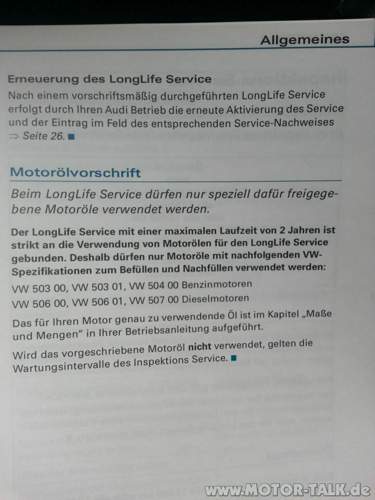

Hab mal vom Serviceheft ein Foto gefunden.
20130921-122049
Das Bild stammt von einem 2- oder 3-Liter? DPF?
Habe auch gerade nochmal nachgeschaut: Man muss scheinbar das Service-Heft tauschen, da im Longlife-Service-Heft nur die Öle für den Longlife-Service stehen. "Bei der Verwendung anderer Öle sind die Vorgaben der Werkstatt bezüglichd es Wartungsintervalls einzuhalten" heisst es.
Vielleicht hat jemand hier ein Service-Heft für Festintervall und kann mal ein Foto/Scan einstellen?
Ist von einem 3,0 TDI. Würde mich auch interessieren, ob es noch andere Freigaben gibt, zumindest ob Audi sich in der Richtung verändert hat.
äh, es gibt nur einen Typ Servicheft
