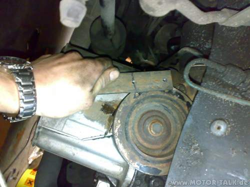

Ich habe einen Escort Bj.93 mit 1,8 / 105 PS /DOHC Motor, bei dem Motor ist der Zahnriemen gerissen, ergo, Motor schrott, Ventiele krum u.s.w.
Habe mir einen anderen Motor besorgt, auch 1,8 / 105 PS , einen DOHC wie der alte, habe dann Kopfdichtung neu Vetiele kontroliert, sind ok, Zahnriemen neu, Einstellungen stimmen auch ( erster Zyl. OT Nockenwellen mit Lehre ausgerichtet ) alles soweit i.o.
Nun Springt er aber nicht an, er bekommt Sprit, und der Zündfuke ist auch auf allen Zylindern.
Wo ran könnte es liegen, weiß jemand Rat, oder hat eine Idee???

also, ich denke auch das er immer absäuft, deshalb habe ich mal die Spritpumpe abgeklemmt, Kerzen raus Trockendrehen lassen, kerzen rein und dann gestartet und am ansaugflansch Startpilot rein, und siehe da er Zuckt, Läuft zwar nicht vielleicht zu wenig, aber er will schon.
So nun alles wieder drann und im ersten moment wenn noch wenig Sprit da ist zuckt er auch noch, und mit zunehmender dreherei Säuft er wieder ab.
Also ich wieder Kerzen raus durchdrehen lassen bis er wieder Trocken war, und dann in die Zylinder reingeschaut wa passieret, Sprit läuft von alleine nach, bis die kolben richtig Nass sind, das ist doch nicht Richtig oder???
Unterdruckschlauch kann es eigendlich nicht sein, ausser wenn der gekenzeichnete Schlauch etwas damit zu tun hat, weil das ist der einzigste wo ich noch nicht genau weiß wo hin damit.
Ich denk es liegt alles am Zündzeitpunkt.
Die Kerzen zünden anscheinend erst, wenn der Kolben wieder aufm weg nach unten ist, deswegen säuft der auch ab & die kerzen werden nass vom ganzen Sprit.

Habe eben den OT Geber von der Nockenwelle getauscht, auch ohne erfolg.
Werde jetzt mal zwei Bilder machen von der einstellung Zahnriem, ist ja möglich, zwar unwarscheinlich, aber man weiß ja nie, das ich doch einen Fehler gemacht habe.
