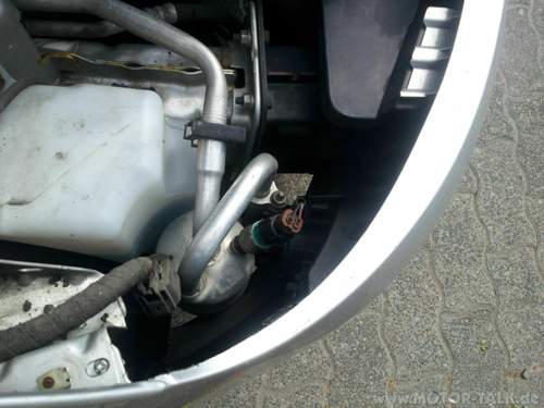

Habe bei meinem Diesel den Motor ausgebaut zwecks Kupplungsreparatur, Hydraulik war undicht. Nach Wiedereinbau meckert die Motorsteuerung: Motor Systemfehler.
Ich vermute das könnte daran liegen dass ich einen Stecker "übrig" habe von dem ich nicht weiss wohin. der hängt aus dem Kabelbaum und ich find keinen Steckplatz! Dumm nur ich kann mich nicht erinnern, wo der gesteckt hat, und mein Helfer kann sich auch nicht daran erinnern. Rund, in der mitte rot mit vier Steckplätzen von denen nur zwei belegt sind.

Bild vom Stecker stell ich noch rein. Das Kabbel mit dem Stecker kommt aus einem Kabelbaum wo auch zur Lichtmaschine und zurLeitung der Klimaanlage ein Kabbel herkommt. Wenn man reinkommt vorne links. Es ist etwa vom Kabelbau noch 60cm lang und reicht fast überallhin...

der Stecker kommt an den Klimatrockner unterm rechtem Scheinwerfer.

hmmmm kenne den 1.6 nicht im detail, aber so ein stecker sitzt bei mir am luftmengenmesser.... schau mal das runde "codierte" teil an den luftschläuchen!!
Der Stecker vom Luftmassenmesser sieht anders aus (der ist nämlich flach). Dies ist definitv der vom Druckschalter der Klimaanlage. Siehe Bilder!

Danke für die Antworten. Ja der Stecker von der Luftmengenmessung ist bei dem Modell flach. Den kenn ich.
Danke auch für die Bilder... mache mich gleich auf die Suche das könnte der Stecker sein... Hoffentlich, es sieht jedenfalls ganz danach aus!

Hmm. Von welchem Modell ist das Foto? Und aus welcher Position? kommt mitr so unbekannt vor, aber werde ich gleich mehr wissen...
Das Foto ist von einem stinknormalem MK6 1,6TDCI. Für das Foto habe ich den Scheinwerfer ausgebaut und dann von seitlich am Kotflügel stehend fotografiert. Ohne den Scheinwerfer auszubauen kommst du nicht an den Stecker.

Vielen Dank,
das war die Lösung, Stecker passt, das war die richtige Stelle.
Apropos, ich hab den Nebelscheinwerfer ausgebaut, ging schneller, und bin drangekommen von unten und von der Seite. Nur ein Foto hätte man so nicht machen können.
