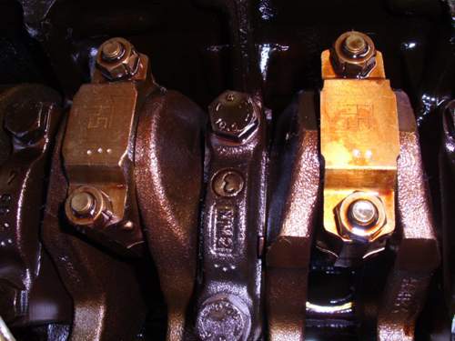

Mit Hand kannst Du die durchdrehen, ohne das da was fest/trocken läuft. Da Du die Kolben nochmals rausgenommen hast, sicher auch die Lagerschalen kontrolliert. Waren da irgendwelche Riefen zu sehen? Lagerdeckel alle richtig festgezogen, richtigrum montiert, nicht untereinander vertauscht? Ich markiere die mit Körnerpunkten auf den jeweiligen Lagerdeckeln, damit man nichts vertauscht.
42-pleuellagerdeckel-3-4-koernerpunkte
