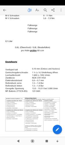

Habe ich das so richtig verstanden ? Wennnnn ja ... Komme ich jetzt auf die nächste Aussage , aus einem Artikel :
" Sofern ihr Motorroller über die Leerlaufgemisschraube zu Mager eingestellt worden ist, können Sie dies U.a. daran erkennen, dass der Motor nicht seine volle Leistung entfaltet".
Stimmt diese Aussage ? Zumindest halbwegs ? Wenn ja, dann habe ich jetzt eine Idee :

Hallo Viktoria,
du solltest nicht immer die Fahrleistungen deines Rollers mit denen von Markus' Roller vergleichen und auch nicht mit aller Gewalt darauf beharren, daß irgendwo ein (massiver) Fehler an deinem Fahrzeug vorliegen muß.
Ich habe es dir ja bereits nach dem Video geschrieben, als dein Nachbar mit dem Roller fuhr. Das mit deinen Worten als "Esel" bezeichnete Verhalten konnte ich bei der aufgenommenen Probefahrt jedenfalls so nicht erkennen und die Aussage von Markus, daß sein Roller erst mit gut 800 km einigermaßen flott lief, das hast du anscheinend ausgeblendet.
Zur Leerlaufgemischeinstellung: Da hast du eine "unpassende" Anleitung im Netz gefunden. Deine ROJO EFI besitzt eine Umluftschraube und da bewirkt das Reindrehen im Uhrzeigersinn eine Anfettung.
Gruß Wolfi

Am besten nicht dran rumdrehen,das wird wenn es richtig gemacht werden soll nur mit dem Röhrchen im Auspuff eingestellt .
Ansonsten ist die Schraube tabu.
Eingestellt wird nicht die Kraftstoffzufuhr sondern die Luftzufuhr im Standgas mit Auswirkungen auf das Anfahren.
Den ganzen Rest machen die Sensoren ,sofern sie i.O. sind.

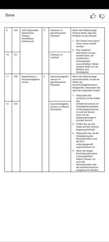

P.s.: Ich habe jetzt endlich Mal was im Internet gefunden über meinen Roller bzgl Fehlercodes usw .. ich lade Mal 3 Bilder hoch :-))
Screenshot-2023-02-09-13-11-30-928-com-adobe-reader
Screenshot-2023-02-09-13-11-03-603-com-adobe-reader
Screenshot-2023-02-09-13-10-57-421-com-adobe-reader

@Vikky schrieb am 9. Februar 2023 um 13:12:06 Uhr:
Hi Vikky,
jetzt muß ich dich schon wieder enttäuschen.
Deine Recherchen zu möglichen Fehlercodes betreffen ein E-Vergaser System (ECS = Electronic Carburetion System), aber dein Roller besitzt eine elektronische Einspritzung (EFI = Electronic Fuel Injection).
Beide Systeme besitzen zwar eine ECU (Electronic Control Unit), d.h. ein elektronisches Steuergerät sowie eine Lambdasonde, ansonsten sind diese beiden Gemischbildungseinrichtungen jedoch sehr unterschiedlich in ihrer Funktionsweise.

Edit: Für deinen Einspritzroller wirst du im Netz nichts Passendes finden. Deine recherchierten Informationen sind für ein Vorgängermodell, welches lediglich die Euro-4 Abgasnorm erfüllt und mit einem elektr. Vergaser ausgerüstet ist.
Die Euro-5 Abgasnorm schaffen nur Motoren mit Einspritzung.
Hey Wolfi,
dann steige ich jetzt gedanklich aus.. Meine Screenshots stammen aus der PDF für den GMX 460 Sport. Das ist mein Roller..... Habe ich dir nochmal markiert.

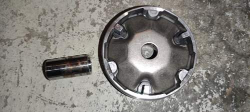

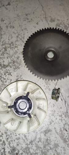

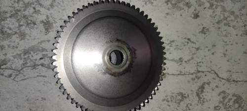

Ich hoffe doch sehr, dass ihr alle ein schönes Wochenende hattet ? Ich habe euch nun alle Bilder gemacht, die ihr gerne sehen wolltet :-)
Gestern habe ich die Vario/Kupplung herausgeschraubt. Dabei ist mir etwas aufgefallen, wo ich nicht weiß, ob das normal ist oder nicht :
Wenn ich die Variomatik öffne, um die Rollen sehen zu können, muss ich ja diesen Deckel, wo auch die Hülse durchgeschoben ist, entfernen.
Jetzt ist mir dabei folgendes aufgefallen : Wenn ich den Deckel wieder draufsetze, gleiten die gleitschuhe nach Mirko seinem Besuch sehr gut. Allerdings steckt der Deckel fest, sobald man ihn stark andrückt. Also habe ich jetzt Mal folgendes gemacht :
Alles ausgebaut
Mit Bremsenreiniger gereinigt
Zusammengebaut
Dabei habe ich diesen Deckel aber nur ganz sanft aufgelegt und wieder auf die Welle gesteckt. Ohne Kraft, aber natürlich schön anliegend zur Rückwand im Variokasten. Damit der Deckel nicht wieder feststeckt...
Ist es normal, dass der quasi stecken bleiben kann ? Das er während der Fahrt dennoch öffnet?
Keilriemen :
Diesen habe ich entfernt und mir Zuhause ganz genau angeschaut. Es ist ein Keilriemen mit den Maßen 669x18xmm. Er hat komplett durchgängig 18mm breite und ich sehe keinerlei Abnutzung/brüche/Risse/Abschürfungen etc... Er sieht aus wie absolut neu.
Mein Roller zieht, nachdem ich den Variokasten wieder zusammengebaut habe, deutlich besser. Allerdings war es nur ein kurzer Test Lauf, ob alles läuft nach meinem Ausbau/Einbau. Fahren werde ich ihn später im Laufe des Tages, da ich heute frei habe und gestern keine Zeit hatte. Heute Abend kommt dann der beschleunigungstest. Bis dahin Spule ich die 100km drauf und sehe final, wie es sich nun verhält :-)
Bilder sind beigefügt :-)
Edit : Bei der Kupplung könnt ihr nun erkennen, was Mirko meinte mit Kleberückstande...

Respekt für die Mühe, nur was hat der Antrieb mit deine Motorproblem zu tun?
Hallo Viktoria,
ich hoffe du hast beim verschrauben der Vario den Riemen entlastet und in eine obere Position zwischen den Steigscheiben gebracht.
Wenn das nicht gemacht wird klemmt man mit der Befestigungsmutter den unten liegenden Riemen nur ein. Später beim fahren löst sich die Mutter und man hat ggf. einen heftigen Schaden wenn die Vario auseinander fliegt.
