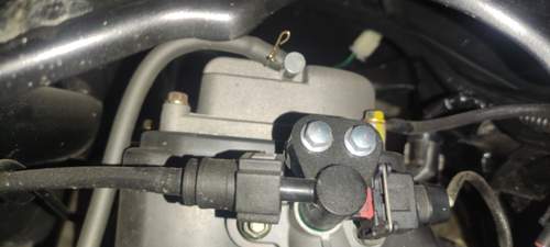

Zuerst sollte mal geklärt sein, um welchen Roller (Modell, Bezeichnung) es sich handelt. Anhand des Baujahres Ende 2021 würde ich nämlich einen Roller mit Einspritzung vermuten, dann ist der Vorschlag von Rupert mit der Prüfung des E-Choke sinnfrei.
Wenn du ein Foto des Motors/Zylinderkopfs bei ausgebautem Helmfach hier einstellst, läßt es sich 100%-ig klären, ob dein Roller eine elektronische Einspritzanlage oder (eher unwahrscheinlich) einen Vergaser mit E-Choke besitzt.
Gruß Wolfi
Nachtrag: Habe beispielhaft das Foto eines Explorer Speed 50 4T eingestellt, welcher mit einer elektronischen Einspritzanlage ausgerüstet ist.
Edit: Du brauchst das Helmfach nicht auszubauen. Sämtliche Roller mit Euro-5 Abgasnorm sind Einspritzer und somit ist die Prüfung des E-Choke hinfällig.

Bei dem Link steht: EFI, also elektronische Einspritzung, damit hat sich der Hinweis auf den e-choke (auf den ich auch zuerst getippt hätte) erledigt...
Nach kurzer recherche habe ich rausgefunden das die bis 2020 mit einem Vergaser (Euro4) und ab 2021 mit einer Einspritzung (euro5) verkauft wurden, Deiner könnte theoretisch also beides sein.
Vergleichbar wäre jetzt ein Sensorproblem (entweder defekt oder Kalibrierung) am wahrscheinlichsten.
