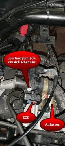

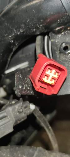

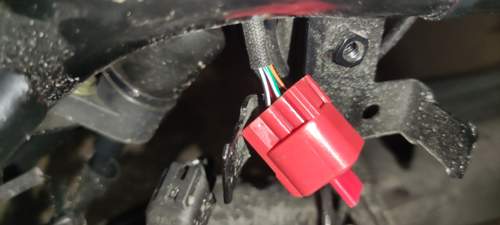

Hi Vikky,
hab' zwei deiner Fotos beschriftet.
Anhand des Fotos vom Diagnosestecker ohne die Schutzkappe sollte dieses K-Line Adapterkabel auf die genormte 16-polige OBD2-Buchse passen.
Gruß Wolfi
Leerlaufgemischeinstellschraube
