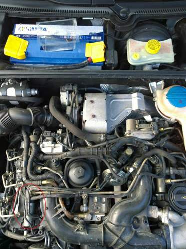

Hallo. Habe gestern die injektoren alle 6 gewechselt gegen Generalüberholte. Die habe ich auch codiert. Auch mehrmals geprüft. Für den Umbau habe ich das Ansaugrohr abgebaut damit ich mehr Platz habe. Der Umbau hat gut geklappt. Als ich ihn gestartet habe lief er auch sehr gut. Als er warm war fing er an zu ruckeln das ding auf dem Bild fing wild an zu regeln. Und das ist auch immer noch so. Gleich wenn er warm ist fängt das an. Was kann das sein? Die Injektoren schließe ich mal aus weil ich nochmal die alten Injektoren zurück gebaut habe. Es geht um einen 3.0 Tdi mit 204 ps.

Hallo. Ich habe nun von Ansaugbrücke über Staudruckklappen und sogar den Abgasküher ausgebaut und gereinigt.Agr Ventil sowie auch alles andere war nicht besonders verdreckt. Somit ist auch mein Problem immer noch da. Habe ich die Injektoren doch nicht richtig codiert? Hat das Problem noch nie einer gehabt? Danke

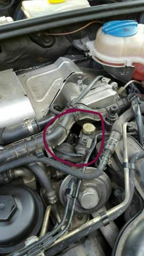

Hatte den Fehler nach Wechsel des AGR. Bei meinem war es eine Kleinigkeit. Von der Unterdruckdose am AGR geht ein dünner Schlauch (Schwarz) nach vorne Richtung Kühler. Der war bei der Montage direkt in einem Knick gebrochen, nicht leicht zu erkennen. Dadurch wurde die Unterdruckdose nicht mehr versorgt und konnte nicht arbeiten. Habe mir aber echt einen Wolf gesucht!!!
Anbei ein Foto. Bei meinem war der Bruch im rot eingekreisten Bereich.

Danke. Ich werde das mal prüfen. Allerdings arbeitet die Unterdruckdose wie ein Weltmeister. Habe nun im Netz gelesen das ich nicht der einzige bin mit dem selben Problem. Die anderen hatten es auch direkt nach dem Wechsel der Injektoren. Die vermutung lag da dass das Motorsteuergerät immer gegenregelt und der Spannungsabgleich oder der Mengenabgleich nicht richtig ist. Reicht es einfach die Injektoren zu Codieren? Ist da der Mengen und Spannungsableich drin enthalten? Oder es wurde von einem Steuergerät uppdate gesrochen. Hat das mal einer gemacht? Danke
Also alle Schlaüche sind ok. Habe nochmal die Codierung geprüft. Alles richtig. Morgen geht es erstmal zu Audi. Mal sehen was die dazu sagen. Werde weiter berichten. Ich weis es hört nicht hier hin aber einen Bericht dafür neu zu erstellen ist misst. Habt ihr am 3 Liter Diesel eine Abdeckung über der Batterie bzw. Wasserkasten? Meine fehlt. Danke
