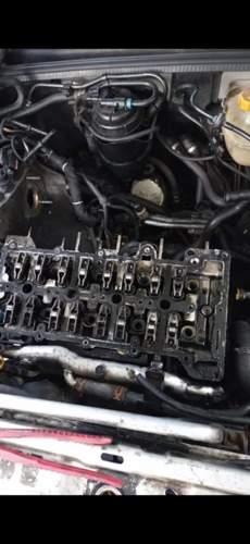

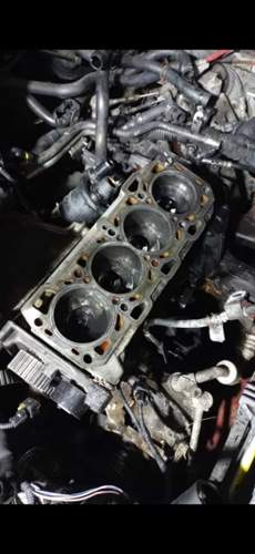

Ähnliche Probleme hatte ich bis vorkurzem auch … siehe mein aktuelles Ersuchen … zum Fehler P2279 - 11 …. Ich habe alle Injektoren neu Codiert und ihn glaube 10x füllen lassen … danach die Kraftstoffzufuhr neu Kalibriert via OBD zumindest lt meiner Software WOW … an den Leckleitung Anschlüssen hatte ich auch paar Tropfen Diesel zum Anfüllen gemacht
Naja dann Batterie voll geladen und ihn Orgeln lassen und immer wieder mit dem Gaspedal Gelockt ….und wichtig vorher den Fehlerspeicher löschen … siehe da er ist dann auch angesprungen…. Habe ihn laufen lassen für ca 15 min… aus gemacht und neu angemacht … siehe da er ist sofort angesprungen
Wie du siehst anhand der Bilder war auch eine Größere Reparatur erforderlich … da nach Zahnriemen Übersprung 4 Kipphebel defekt waren …

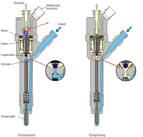

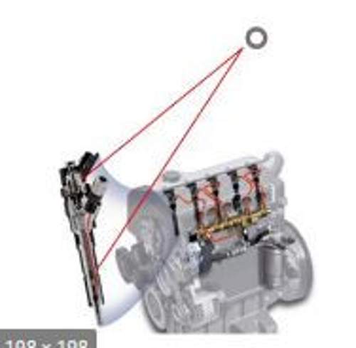

Ich habe darauf hin die Injektoren alle nochmal oben geöffnet um zu sehen ob alles korrekt ist. Dabei ist mir aufgefallen, dass bei einem Injektor (#4) die Einstellplatte (oder Unterlegscheibe oder wie auch das heißt) oberhalb der Feder in der Magnetgruppe fehlt. Diese muss beim Zusammenbau iwie flöten gegangen sein :|
Ich habe ein Bild im Netz gefunden, das zeigt was ich meine. Hat jemand eine Idee wo ich das Teil neu herbekomme? Oder vllt hat jemand einen defekten Injektor liegen den er mir für nen schmalen Taler zusendet?

Nur mal eine Frage zum Verständnis.. Ich befasse mich gerade mit der Funktion der Injektoren.. Nach dem Bild im Anhang zu urteilen ist der Anker oben gefedert. Diese Feder wird normalerweise durch besagte Einstellplatte nach unten gedrückt. Demnach Ist ein Anker in einem Injektor bei mir nicht funktionstüchtig bzw schließt nicht richtig.
Sehe ich das richtig, dass dadurch der gesamte Raildruck entweichen könnte? Und da der Kraftstoffsensor oben auf dem Injektor sitzt macht es ja auch nur Sinn, dass er sagt der Druck sei zu hoch?
Kann es tatsächlich so einfach sein? :'😉 Morgen gehts ab zum Schrotti und ich besorge diese Platte. Werde berichten..

Im groben und ganzen ist so die Funktion.

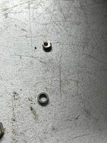

Update: Ich konnte morgen nicht abwarten, weils mich so gewurmt hat. Hab mir kurzerhand ein Provisorium aus einer m5 Schraube gebastelt (s. Bild). Nicht hübsch aber selten 😁 Und siehe da - Sprang innerhalb weniger Sekunden an und lief danach als wäre nie etwas gewesen 🙂)) Ich werd selig.
Morgen natürlich trotzdem zum Schrotti und das Original besorgen. Aber Ursache ist ausgemacht.
Kleines Teil, Große Wirkung!
