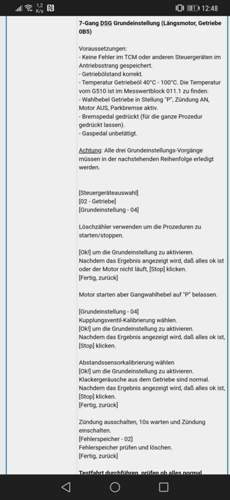

Nach herumfummeln mit VCDS, Getriebestörung.
Audi A6 C7/4G
Eine schöne Sonntagmorgen wünsche ich euch!
Ich lese schon seit einige Zeit hier im Forum, registriert habe ich mich gerade eben (natürlich erst wenn man Hilfe braucht 😁 )
Einige Daten: A6 Kombi, Baujahr 2016, 3.0 TDI Frontantrieb, 218 PS.
Kurz gefasst, nach herumspielen mit VCDS, habe ich geschafft, eine Getriebestörung herbeizurufen, nachdem ich die Lernwerte gelöscht habe. (Bitte nicht steinigen, ich gebe zu, es war nicht so intelligent von mir... )
Es lässt sich kein Gang einzulegen.
Nun, nach Recherchen im Internet, es ist möglich die Getriebe in Grundstellung zu bringen, leider geht es bei mir nicht, weil ich im VCDS-Getriebemenü, die Messwertblöcke ausgegraut sind.
Ich werde mich in die nächsten Tagen sowieso in die Werkstatt melden, bin aber neugierig, ob sich die Störung doch mittels VCDS beheben lässt.
Danke im voraus für alle Antworten,
Mihalex

Fahren ist gut! 😕 Nach welcher Anleitung zur Grundeinstellung bist du vorgegangen und was konnte davon nicht erfolgreich abgeschlossen werden?
Bin nach der, unten geposteten, Anleitung vorgegangen... Zähler löschen war kein Problem. Bei den nachsten zwei Punkten (Kalibrierung der Ventile und Wegesensoren) stand als Fehler: "Wertebereich ungültig" oder sowas.
Die Anleitung ist für ein DL501 du hast aber ein DL382
Ja, da dort für "Längstmotoren" steht und ich für mein Getriebe speziell nichts gefunden habe, habe ich das probiert... Dachte, noch mehr Schaden würde ich damit nicht verursachen

Mein Baby ist jetzt wieder Fahrbereit. Hab sie mit AvD 5km abschleppen lassen. Die Grundeinstellung samt Adoptionsfahrthat hat mir bei Audi rund 130€ gekosten.
