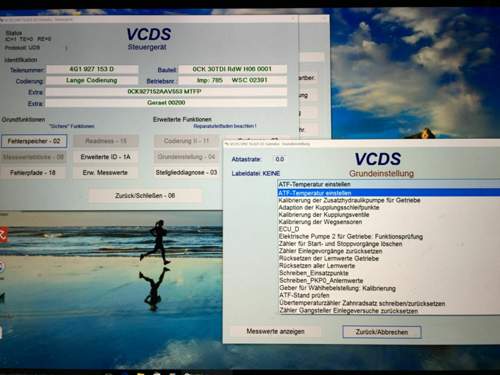

Ich lese schon seit einige Zeit hier im Forum, registriert habe ich mich gerade eben (natürlich erst wenn man Hilfe braucht 😁 )
Einige Daten: A6 Kombi, Baujahr 2016, 3.0 TDI Frontantrieb, 218 PS.
Kurz gefasst, nach herumspielen mit VCDS, habe ich geschafft, eine Getriebestörung herbeizurufen, nachdem ich die Lernwerte gelöscht habe. (Bitte nicht steinigen, ich gebe zu, es war nicht so intelligent von mir... )
Es lässt sich kein Gang einzulegen.
Nun, nach Recherchen im Internet, es ist möglich die Getriebe in Grundstellung zu bringen, leider geht es bei mir nicht, weil ich im VCDS-Getriebemenü, die Messwertblöcke ausgegraut sind.
Ich werde mich in die nächsten Tagen sowieso in die Werkstatt melden, bin aber neugierig, ob sich die Störung doch mittels VCDS beheben lässt.
Danke im voraus für alle Antworten,
Mihalex

Ich glaube Sie müssen zuerst die Adaption der Kupplungsschleifpunkte machen, das ist auch möglich mit VCDS.. Fuss auf die Bremse bitte, Wagen horizontal. Nachdem können Sie wahrscheinlich ein Adaptionfahrt machen und das schalten werdet wieder angenehm.

Bitte versuchen Sie zuerst mal selber die Adaption der Kupplungsschleifpunkte. Sie können das wählen im Fenster des ernsten Screenshot

Die Sache ist Samstag vormittag passiert, dann war ich unterwegs. Als ich von der Arbeit kamm, woolte ich noch etwas versuchen, deswegen ein Scan zu mitternacht.
Auf Ross Tech gibt es eine Einleitung (auf englisch)für die Grundeinstellung, geht bei mir aber nicht, weil die Menüs anders sind (siehe Foto)

@pantera30 Wenn die Grundeinstellung in VCDS nicht startet, dann geht es mit VCDS nunmal nicht. Oder kennst du die Routine samt Login und möchtest sie uns verraten?
Auch die Links zum 0B5 Getriebe sind nicht korrekt, denn der TE hat kein DL501, sondern ein DL382.
Schon zwei mal gesagt: Adaption der Kupplungsschleifpunkte..
Nein! Die Reihenfolge ist folgende:
1. Geber für Fahrstufe
2. Kalibrierung der Wegsensoren
3. Adaption der Kupplungsschleifpunkte
Letztere benötigen eine gewisse Getriebeöltemperatur. Ohne Fahrstufe D kann er das Getriebe nicht warmfahren. Auf jeden Fall die Feststellbremse betätigen, sonst kann das Fahrzeug rollen.
Wenn er mit VCDS aber keine Grundeinstellung starten kann, wird das nichts.

Hab das selber oft gemacht per VCDS und per ODIS. Auch in die geführte ODIS Grund Einstellung is die Geber für Fahrstufe kalibrieren uberhaupt nicht notwendig. Viel Glück.

Ich denke du wirst nicht drum herum kommen dich abschleppen zu lassen.
Mit dem ODIS Tester sollte die Sache dann funktionieren...hoffentlich. Wenn nicht haste dir die Mechatronik gebraten.....biste bei 3500€ inkl Abschleppen.
Und Nein das geht nicht auf Garantie, da kann man auch nix tricksen. Sobald ein Tester am Fahrzeug war wird dessen " Adresse" gespeichert und wenn der Werkstester dran muss wird sofort online das Protokoll gesendet bzw der Datensatz vom Audi Server auf das Steuergerät gespielt ( Soll/Ist Vergleich SVM) und somit sieht Audi das rummanipuliert wurde. Das wars dann mit der Werksgarantie
