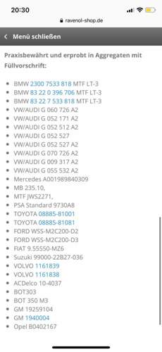

Ja aber wenn ich das richtige Öl durch den Ölfinder gekauft habe kann ja nichts schiefgehen. Denn das Orginal Öl welches passen würde habe ich auf dem freien Markt nicht gefunden. Deswegen dachte ich das Liqui Moly eine gute Alternative von der Qualität ist.
Woher weisst du das es das richtige Öl ist ?
Der Hersteller vom Öl verkauft dir jedes seiner Öle als "richtiges Öl" wenn er es auf seiner Website für dein Fahrzeug in die Liste einträgt.
So lange das Öl nicht mit der Spezifikation des Originalöls angegeben wird ist es nun mal streng genommen das falsche Öl.
Im Zweifel muss man dann halt die paar € mehr ausgeben und das Öl beim VW Dealer kaufen.

Hab aber gerade nach geschaut das Öl hat genau die Spezifikation.
Ich hab auch mal mit LM gewechselt und es war danach auch schlecht zu schalten. Das Ravenol 75W MTF hab ich im Golf seit 70tkm drin und hab nach meiner LM Erfahrung den Touran auch sofort wieder umgeölt auf das Ravenol. Dieses lässt sich im Winter auch sehr leicht schalten. Ich hatte auch mal Kontakt zu Ravenol, die empfehlen alle 100tkm auch im Sxhaltgetriebe einen Ölwechsel.
Beim Golf waren auch danach die "Muh" Geräusche beim Anfahren in Kurven dauerhaft weg. Mit dem VW 75W kamen die wieder nach 3tkm.
Ich hab mit Ravenol nichts am Hut, aber das Getriebeöl ist super
