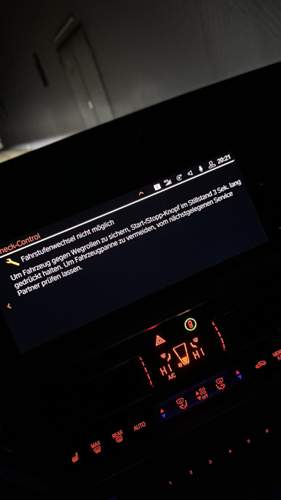

Als ich jedeoch das Fahrzeug startete und losfahren wollte bekam ich diese Check Control Meldung
Fahrstufenwechsel nicht möglich

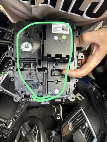

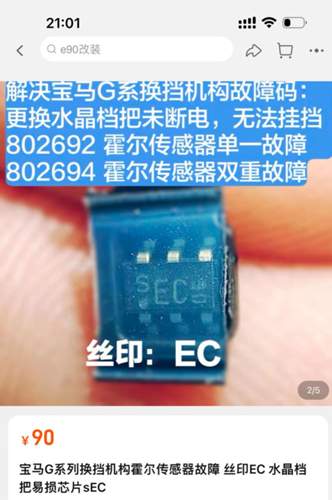

der Hersteller hat mir jetzt Bilder zukommen lassen was wohl genau kaputt sein soll scheinbar wer ich nicht der einzige und erste holzkopf der die Batterie nicht abgeklemmt hat und das Problem sei dort wohl bekannt und relativ leicht zu lösen
Ich zitiere mal :
It is possible that the Hall sensor was burned out due to the circuit board installation not being disconnected. Go to a repair shop and buy 2 accessories to repair it. This thing is very cheap. Many customers also encountered this problem. Because the negative terminal of the power supply was not disconnected.

Fehlercodes sollen lauten
Gws:
802692
802694
@eazy_peazy schrieb am 17. Oktober 2023 um 22:13:55 Uhr:
Ich zitiere mal :It is possible that the Hall sensor was burned out due to the circuit board installation not being disconnected. Go to a repair shop and buy 2 accessories to repair it. This thing is very cheap. Many customers also encountered this problem. Because the negative terminal of the power supply was not disconnected.
Bei BMW war ich heute auch und hab alles "gebeichtet"
Man konnte mir allerdings nichts genaueres sagen und frühestens einen Termin in 2 Wochen anbietenFehlercodes sollen lauten
Gws:
802692
802694

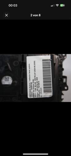

Allerdings spiele ich mit dem Gedanken mir einfach eine neue (gebrauche) Konsole zu bestellen und die einfach zu verbauen glaube das würde mein Problem beheben
Er schreibt ja dass es "eventuell" die hallsensoren sein könnten. Und diese sollten bezahlbar sein.
Bevor da Geld in eine gebrauchte investierst, würd ich den Versuch starten...
Gibt bestimmt YT-Tutorials wie man das lötet 😁

Das sollte auch für einen Ungeübten noch machbar sein, wenn man weiß wo beim Lötkolben die heisse Seite ist und man über einen kleinen Elektronik-Lötkolben verfügt. Bei noch kleineren Teilen wird es dann wirklich schwierig.
Ich habe vor ein paar Jahren mal ein ähnliches Teil auf der Platine vom Wäschetrockner ersetzt. Der läuft nach 5 Jahren immer noch. Hat ca. 2 Euro gekostet.
